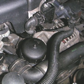

Hallo Schrauber,
der Wechsel des Ölfilter beim Z3 1,9l / 118 Ps ist ja eine saubere Sache. Im Gegensatz zu den meisten anderen PKW`s sitzt die Ölfilterpatrone in einem Externen Gehäuse das im oberen Bereich der Motorstirnseite zu finden ist. (Siehe Bild) Nach dem Öffnen mit einem Stahlbandschlüssel bleibt die Umgebung recht sauber! Habe mir den Originalen Ölfiltereinsatz von BMW für ca. 8€ gekauft. Die benötigten O-Ringe sind auch dabei. Im Auto Zubehör kostet dieser Filter 1€ weniger.
Schönes Wochenende wünscht
Harald

Beitragvon Wolfgang D. Z. » 27.05.2004 17:29
Hallo Harald
Ja,stimmt das es eine saubere Sache ist.
Aber wenn man den Ölwechsel selber machen möchte gibt es ein Problem.
Wie die Ölablaßschraube öffnen?
Der Wagen liegt doch sehr tief,ohne Grube/Bühne kommt man nicht an die Schraube.
Wolfgang D. Z.
