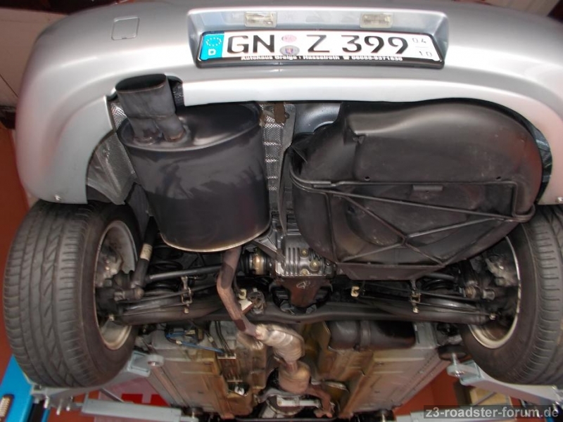

Beitragvon PeWe » 19.08.2020 19:11
der_Thomas hat geschrieben:Da kann es dann sein, dass der erste Originalauspuff 10 Jahre hält....
Ich habe nach 21 Jahren und 55Tkm immer noch die Original-Auspuffanlage und die sieht noch richtig gut aus... :2thumpsup:

Re: Dauerthema: mir zu laut
Beitragvon OldsCool » 19.08.2020 20:56
PeWe hat geschrieben:
Beste Grüße
21 Jahre, 207tkm, erster Auspuff 8) BMW Qualität von früher eben... Brummelt nur beim Abtouren in niedrige Drehzahlen etwas prominenter.
