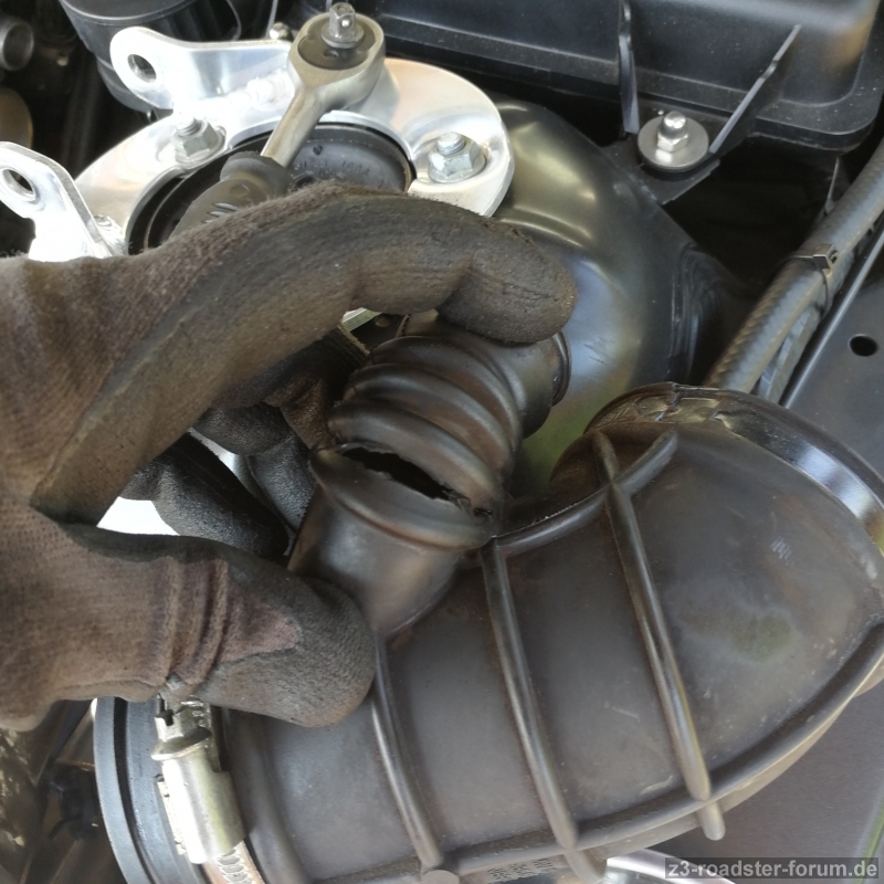

Heute gelöscht, gecheckt und mal laufen lassen. Der Ansaugschlauch hinter der Drosselklappe hat einen kleinen Riß.
Zugehalten und Probelauf. Trotzdem merkwürdige Luftgeräusche, insbesondere bei ganz kurzen Gasstößen und nach dem Ausschalten irgendein hörbarer Druckausgleich. Im Stand und beim Fahren läuft der Motor durchaus rund.

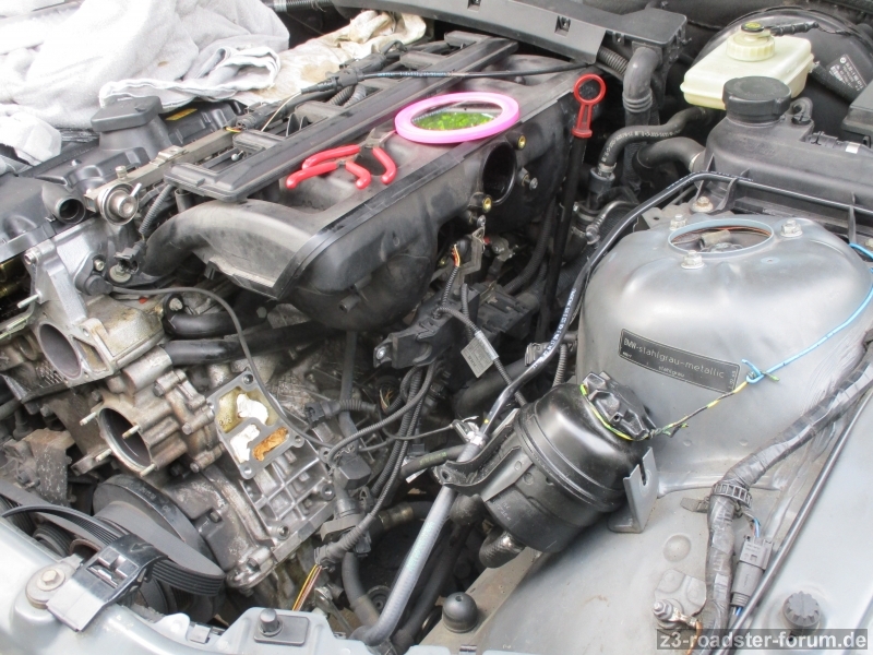

so liebe Fangemeinde. Heute nochmal auf Fehlersuche gegangen.
Es kommt definitiv von der Drosselklappe.
https://youtu.be/YC_Hbt1yeiw
Und bei der Suche auch gleich noch zwei Falschluftlecks gefunden
1.
2. Kleiner Gummistopfen am Ende der Ansaugbrücke. Völlig zerissen und porös.
Die Königsfrage ist jetzt, was verursacht diesen Druckausgleich. Tankentlüftungsventil eventuell?
Jemand noch eine Idee?
