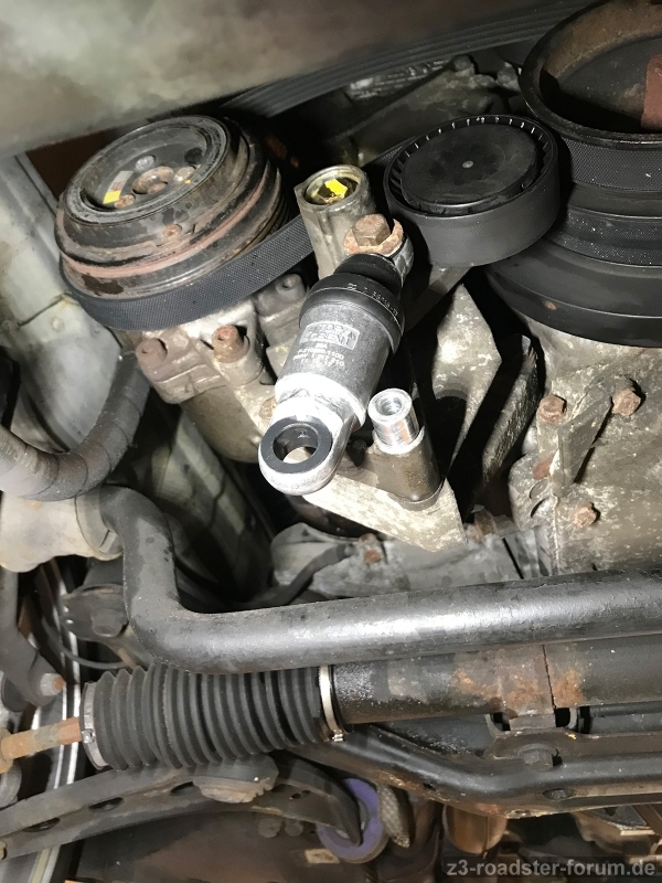

ich tausche gerade alle Riemen, Rollen, WaPu, Thermostat etc. an meinem Z3 Coupe von 1998.
Gibt´s einen Trick, wie man den Riemenspanner der Klima-Anlage komprimiert, um ihn einzubauen (Bauteil 11281717210)?
Das Ding lässt sich nicht von Hand zusammendrücken, passt aber nur unter Spannung auf die beiden Bolzen.
Danke für Eure Hinweise!

Hallo, den Riemen abnehmen und dann den Spanner einbauen. Innensechskantschlüssel in die Schraube der Spannrolle stecken (da wo auf dem Foto der gelbe Strich ist ) und langsam im Uhrzeigersinn drehen. Dadurch wird das Spannelement zusammengedrückt und der Riemen kann aufgelegt werden. :sunny:

Spandauer hat geschrieben:Hallo, den Riemen abnehmen und dann den Spanner einbauen. Innensechskantschlüssel in die Schraube der Spannrolle stecken (da wo auf dem Foto der gelbe Strich ist ) und langsam im Uhrzeigersinn drehen. Dadurch wird das Spannelement zusammengedrückt und der Riemen kann aufgelegt werden. :sunny:
Danke, das macht total Sinn. Und funktioniert sogar... ;-)
