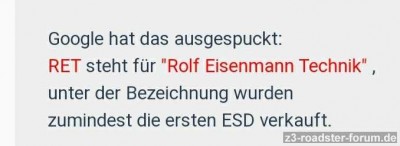

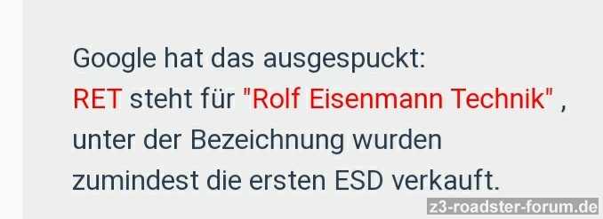

Hier im Forum hat noch jemand beim auf seinem Auspuff RET stehen.
Kann Dir nicht sagen, welche Anlage es ist.
mit der anderen Person bin ich gemeint.
Auf meinen beiden Röhren steht "RET" drauf.
