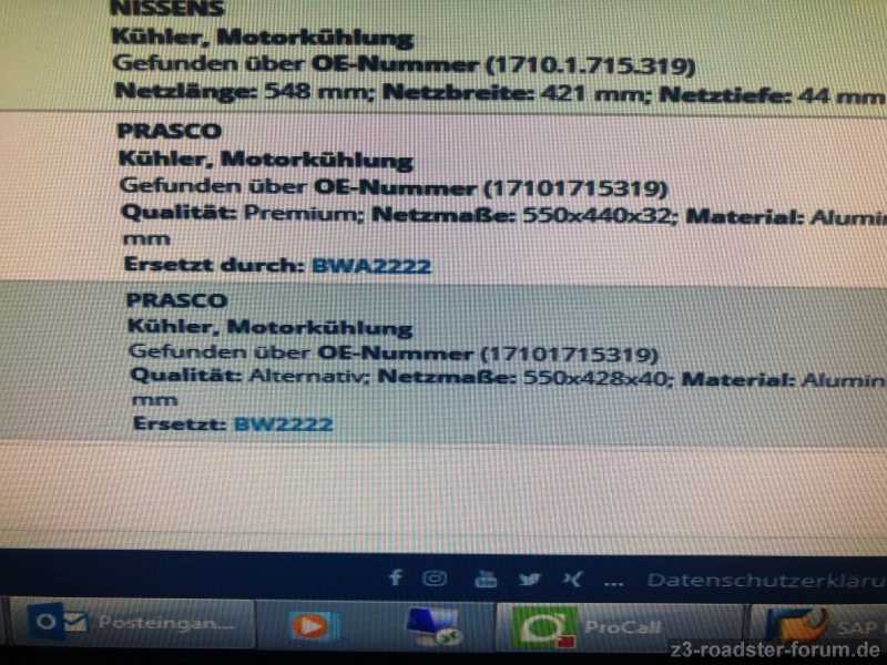

bei meinem Z3 Coupé (2,8er) ist der Kühler leider defekt (Kunststoff-Anschlüsse spröde, daher gebrochen, das Netz ist noch dicht). Ich habe versucht die fehlerhafte Stelle zu kleben, doch das ging nicht. Ich brauche also einen neuen Kühler.
BMW kann das OEM-Teil nicht mehr liefern, die üblichen Lieferanten ebenfalls nicht.
Daher meine Fragen:
* Wo bekomme ich jetzt einen Kühler her?
* Kann man Produkte anderer Hersteller belastbar empfehlen?
* Oder hat jemand einen guten Gebrauchten rumliegen?
Es geht um #17101715319...
Danke!

Servus,
ich hänge mal einige Hersteller an, vielleicht hilft das. :thumpsup:

wenn du die Teilenummer bei daparto eingibst, findest du 2 Ergebnisse. Ich persönlich würde den Nissens nehmen, kostete 111 €.

Es soll ja Leute geben die Scheu von der Bucht haben, aber der Kühler passt perfekt und ist am 2. Tag Zuhause.
Habe ich am 2. Juni bestellt und am 4. Juni eingebaut
https://www.ebay.de/itm/K%C3%BChler-Wasserk%C3%BChler-Motork%C3%BChler-Autok%C3%BChler-NEU-NISSENS-60638/282288902612?ssPageName=STRK%3AMEBIDX%3AIT&_trksid=p2057872.m2749.l2649

Klingt aber so, als könne man auch die Nachfertigungen gebrauchen. Werde mal den Nissens-Kühler bestellen und sehen, wie weit ich komme...
