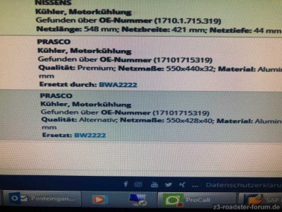

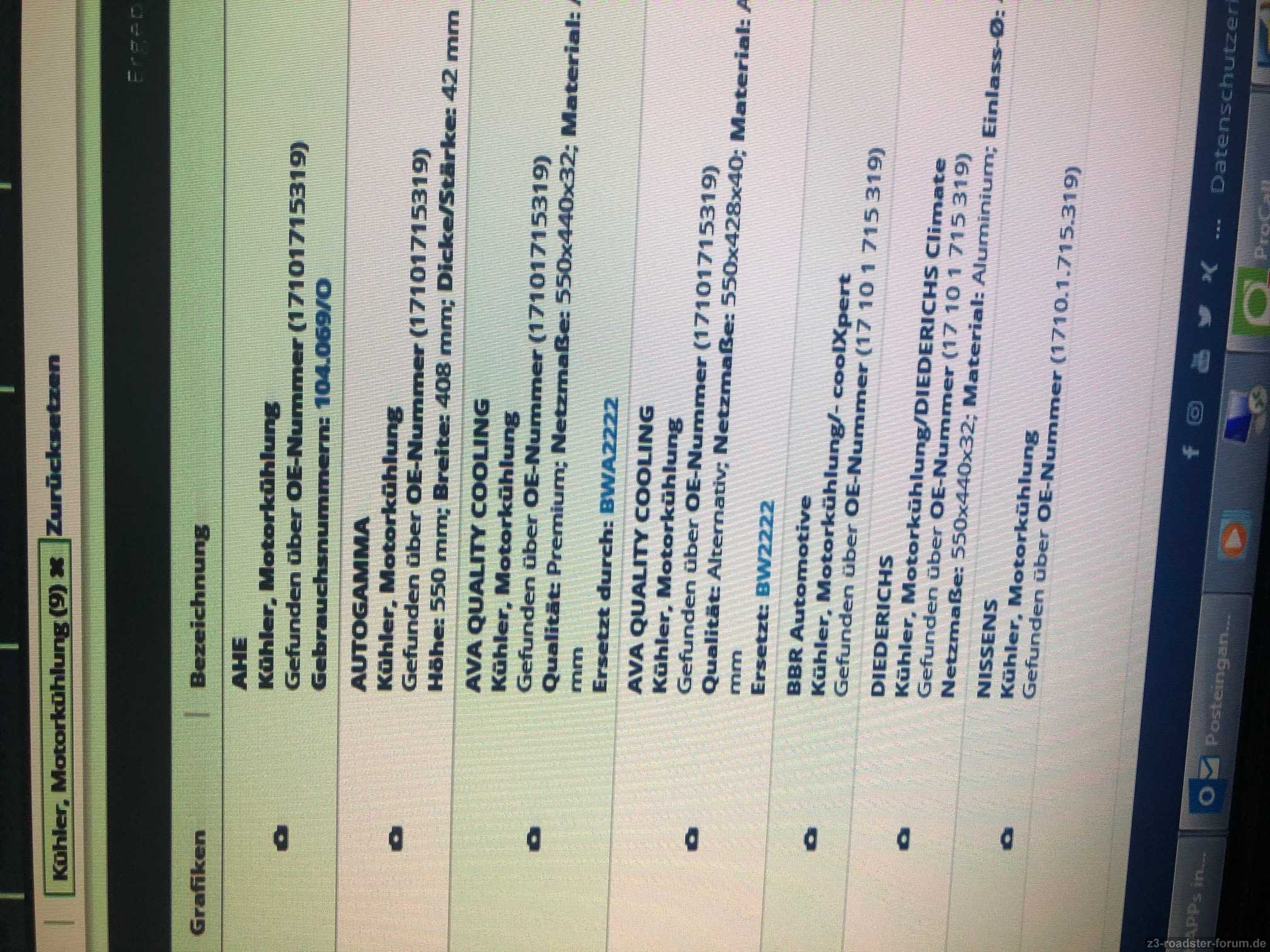

Servus,
ich hänge mal einige Hersteller an, vielleicht hilft das. :thumpsup:

Beitragvon JensB » 07.07.2020 13:49
wenn du die Teilenummer bei daparto eingibst, findest du 2 Ergebnisse. Ich persönlich würde den Nissens nehmen, kostete 111 €.
