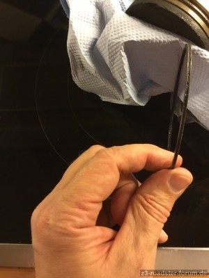

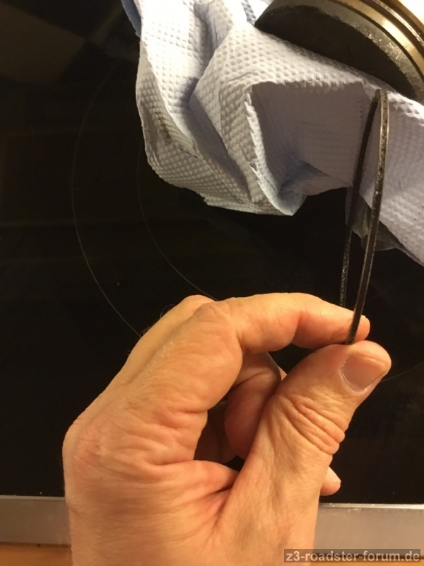

Beitragvon ralfistmeinbruder » 28.07.2020 10:45
Ölverbrauch kommt bei den M54 Motoren meist von den Ölabstreifringen. Mein M54B25 hat bei 200000km auch relativ plötzlich den Verbrauch von 0,1/1000 auf 1/1000 gesteigert. Ich habe mich dann für eine kleine Revision entschieden. Kolbenringe, Ventilschaftdichtungen und KGE neu. Seitdem habe ich gar keinen Ölverbrauch mehr.
So sahen meine Ölabstreifringe aus.
