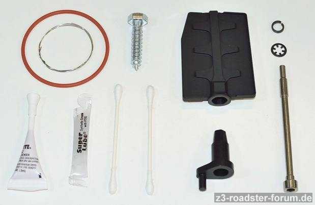

ich habe gestern die DISA an meinem M54 (6-Zylinder) überholt. Die Teile sind von German Auto Solutions und bestellt habe ich bei Probsten Tech (ehemals Vano Tech). Kosten 99€, da ich auch einen Dichtsatz fürs Vanos mitbestellt habe, ansonsten zahlt man 109€.
Der Reparatursatz sieht so aus
Das nenne ich mal vollständig, die Holzschraube ist zum Entfernen des alten Hebels und das Silberne im O-Ring ist ein Draht, um einen Hebel zu Seite zu binden. Wenn man sparsam ist, hat man sogar ein Wattestächen übrig :D
Hier die Anleitung dazu >> https://germanautosolutions.com/support/bmw-product-installation-instructions/instructions-m54-disa-repair-and-upgrade-kit/
Oder als Video >> https://www.youtube.com/watch?v=bGX7A-xntsg
Zum Ausbau der DISA habe ich lediglich den Luftfilterkasten ausgebaut und bin dann nach der Anleitung vorgegangen. Was mich schon sehr gewundert hat, meine DISA hatte mit ihren 80.000 km schon reichlich Spiel. Was echt genervt hat, war der Austausch der Dichtung zum Motor, die ist nämlich in die Nut gespritzt und man muss sie mühsam aus der Nut rauskratzen, um dann den gelieferten O-Ring zu montieren. Ansonsten alles kein Problem und in ner guten Stunde erledigt.

Hallo Walter,
Aus welchem Material ist die Klappe?
Mich würde auch interessieren ob die Klappe einwandfrei schließt. Ich habe das Kit von X8R (billig, billig :banana: ) in meinem M54 verbaut und musste den Vierkant der Aluklappe oben an zwei Ecken abrunden, weil es sonst beim Schließen geklemmt hat... Für Bastler kein Problem, aber Plug&Play war das nicht. Habe ich HIER beschrieben.

Beitragvon indigo » 21.06.2020 11:03
Hallo Steffen,
die Klappe ist aus Metall und sicherlich gegossen, man sieht außen keine Bearbeitungsspuren. Ich denke mal, es ist irgendeine Alulegierung und anschließend eloxiert. Geschlossen hat sie einwandfrei.
Gruß Walter
