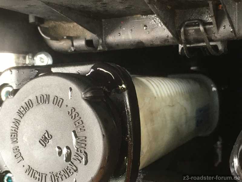

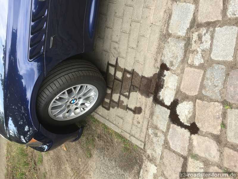

Aber als ich am Freitag nach ca. 5 km von der Werkstatt zuhause ankam, verlor der Zetti massiv Kühlerflüssigkeit über den Deckel (200bar) vom Ausgleichsbehälter. Er hat das Wasser (bei bereits abgestelltem Motor) rerlrecht ausgepumpt und es lief den Ausgleichsbehälter hinunter. Das Wasser kochte nicht, Temperaturanzeige im Mittelbereich.

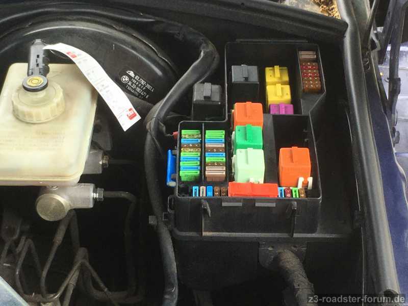

Ach ja: der Deckel vom Sicherungskasten war auch „verschwunden“.

Wenn die Kopfdichtung richtig gemacht und der Kopf geplant ist, dann kann es nur noch Luft im System sein, wenn du einen Überdruck hast und es zum Deckel rausspritzt.
Vielleicht vergessen die Heizung einzuschalten beim Entlüften? Vorne links muss man aufbocken um die Entlüfterschraube zum höchsten Punkt zu machen. Und dann ohne Ende Kühlmittelgemisch reinkippen, wenn es anfängt überzulaufen dann langsam weitergießen bis keine Luft mehr kommt. Mit der angegebenen Menge Kühlmittel kommt man nicht aus weil man dabei viel verschüttet. Aber anders bekommt man die Luft nicht richtig raus. Ich brauchte bislang auch oft einen 2. Versuch :enraged:
Die Temperaturanzeige ist nur die halbe Wahrheit. Bei offensichtlichen Problemen mit der Kühlung auf keinen Fall mehr weiterfahren. Sonst wie bei Dir Kopfdichtung und Kopf hinüber/verzogen.
Gruß Steffen
