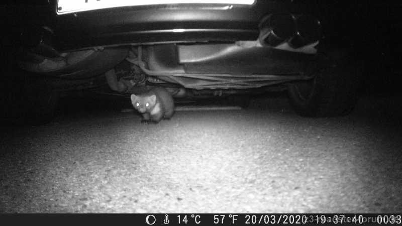

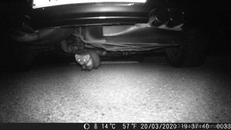

das Notrad muss weg, da die Rohre rechts den Platz dort brauchen. Auch die Plastikschale, die das Rad schützten und den Halter kannst du komplett entfernen.
Oder du passt die Plastikschale an, wenn dir das zu nackig aussieht. ... hab ich gemacht.
Das Plastik ist sehr weich und lässt mit einem kleinen Eisensägeblatt (zB. aus einem Kinderwerkzeugkasten) leicht grob raussägen und mit einer Rundfeile anpassen. Da die Plastikschale ziemlich Spiel hat und gerne mal einige mm verrutscht, habe ich geschaut, dass im ungünstigsten Fall immer 5mm Luft bleibt, auch zum Auspuff nach oben.
Auf diesem Bild sieht man's bzw. kann man die Aussparung ganz gut erahnen
Sorry, habe z.Zt. kein besseres Bildchen :oops:

Was ich noch sagen wollte ist, dass auf deinem Foto was drauf ist, was definitiv nicht dort hingehört!!! :shock: :lol:
