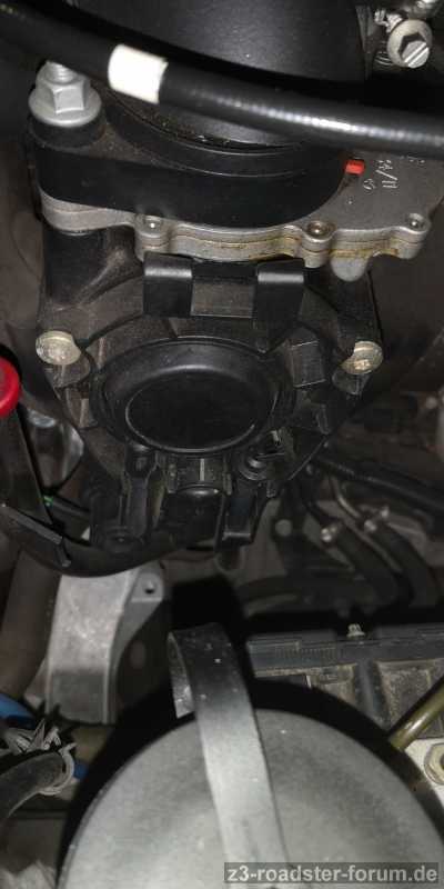

Ich hatte ja schon auf9 dem Winterstammtisch erzählt, dass ich komische Geräusche aus dem Motorraum höre.
Wenn man vor dem Auto steht und rechts vom Motor rechts am Ölmesstab vorbei schaut ist da eine rund Abdeckung. Wenn man da drauf drückt wird das Geräusch. Lauter. Unten sind jeweils rechts und links ein dünner schwarzer Schlauch. Ist das die Wasserpumpe?
Foto wird nachgereicht sobald der Empfang besser ist.
Ich schaue morgen mal nach dem Wasserstand. Aber vorhin bin ich das, Auto 50 km gefahren und er wurde normal warm, da wurde nichts angezeigt.

Ist das Geräusch ein Rasseln? Dann könnte es die Disa sein. Die zerlegt sich gern selbst und macht dann nicht mehr sauber auf/zu. Dazu gibts reichlich Tausch- und Reparaturanleitungen. Die Wasserpumpe sitzt vorne am Motorblock unterhalb vom Zylinderkopf. Wird vom Keilriemen angetrieben...

Beitragvon Foreveryoung » 20.03.2020 23:40
Hallo Steffen,
Zuerst war es feiner, jetzt wird es gröber.
Was ist eine Disa?
Wenn ich mit dem Finger gegen die Runde Scheibe drücke wird das lauter.

DAS ist die Disa, auch Differentielle Saugrohr-Anlage genannt. Gib mal bei Google BMW Disa ein. Da hast du genug zu lesen. Oder Youtube...

Überholset hab ich da :2thumpsup: bzw einfach mal den Stecker abziehen hört das rasseln auf Disa

An der Disa geht nur einer ran den beim laufenden Motor mal abziehen passiert nichts :mrgreen:
