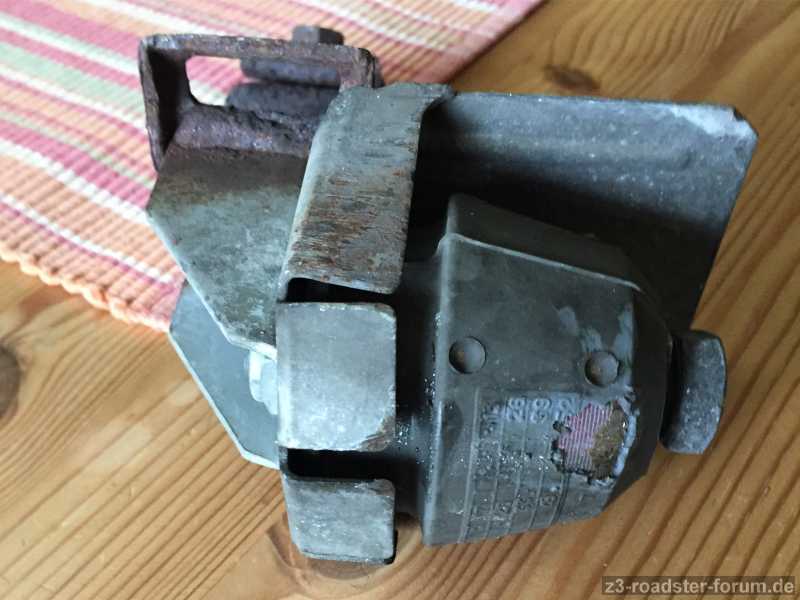

mein Vater war heute mit meinem Z3 unterwegs und rief mich gerade etwas aufgelöst an.
Während der Fahrt im Stadtverkehr hat es scheinbar ein lautes Krachen gegeben gefolgt von einem Schleifgeräusch. Er ist natürlich direkt angehalten und in dem Moment hörte er noch wie ein Teil vom Unterboden des Auto auf die Straße gefallen ist. Das Teil lag zwar noch unter dem Auto aber er konnte nicht erkennen von wo genau es stammt.
Da ich selbst nicht vor Ort bin hat er mir eben ein Foto gesendet dass ich hier zum besseren Verständnis angehängt habe.
Weiss jemand was es ist und welche Funktion es erfüllt?
Ich frage weil meine Stammwerkstatt in Köln ist, das Auto aktuell aber ca 45km entfernt steht. Da der Motor nach Aussage meines Vaters noch einwandfrei läuft frage ich mich ob man es wohl wagen kann das Auto noch über die Distanz bis in die Werkstatt zu fahren oder ob es abgeschleppt werden muss.
Viele Dank im Voraus für eure Mithilfe,
Gruß Firlefanz

wenn ich es richtig erkenne dann ist das der Schwingungsdämpfer vom Auspuff im mittleren Bereich des Auspuffs. Der ist bei meinem 1.8er auch mal abgefallen (wegen Rost), wenn es der Schwingungsdämpfer ist kannst Du ruhig weiter fahren und einen Neuen montieren lassen.
LG
Oliver

Das sollte ein Schwingungsdämpfer (Abgasanlage) sein, wenn ich nicht total falsch liege.

Das sind beruhigende Infos, vielen Dank für die schnelle Einschätzung! :2thumpsup:
Weitere Fahrten außer der zur Werkstatt sollten aber vermutlich trotzdem vermieden werden um Folgeschäden an der Abgasanlage zu vermeiden, oder?

Kannst ruhig fahren, das Ding ist nur dazu da das die Schwingungen am Auspuff geringer werden (Massenträgheit) damit es weniger Vibrationen gibt und keine dumpfen Vibrationsgeräusche entstehen (verringert werden). Ewig würde ich nicht ohne fahren aber die 45 Km übersteht das Auto loker ;-)

Ich denke dass ich es mittlerweile anhand der Hinweise von Eisi u. Oliver auch im Teilekatalog identifizieren konnte.
http://bmwteilekatalog24.info/BMW/P/Z3/ ... 8301435672
Es müsste das Bauteil 7 sein.

Genau, Firlefanz war schneller als ich :mrgreen: Das hab ich auch gefunden.
Gut möglich dass Du das noch nie gesehen hast Joe... wahrscheinlich ist das bei den Schlachtern immer auch schon längst abgefallen gewesen :lol: :wink:
Ich interpretiere das so (hab keinen M44), dass das keine Halterung/Verbindungselement für den Auspuff ist, sondern tatsächlich nur ein an das Abgasrohr angeschraubtes Teil, welches ungewünschte Schwingungen des Abgasstrangs dämpfen soll (ähnlich dem Lenkerendendämpfer/Gewicht beim Motorrad). Der Auspuff fällt also deswegen nicht ab, nur weil das fehlt. Mit der Zeit könnten die ohne das Dämpfungselement auftretenden unerwünschten Schwingungen allerdings schon Schaden anrichten, z.B. Vibrationsschäden am Krümmerflansch, oder was weiß ich. Also kurzfristig unbedenklich, langfristig....man weiß es nicht!?

Jepp, man kann kürzere Strecken fahren :thumpsup: , sollte aber den Wirkungsgrad solcher dämpfenden Teile nicht unterschätzen :shock:
Ich hatte das mal bei einem meiner ersten Autos, einem Golf I.
Der besaß eine Art Drehmomentstütze für das erste Krümmerrohr.
Es handelte sich dabei um eine verschraubten Blechwinkel zwischen Motorblock und Abgaskrümmer.
Nach dem 3 neu ersetzten Krümmerrohr innerhalb von 3 Jahren, hab ich mich mal sachkundig gemacht. :?
Das Teil war verlorengegangen :cry: und die einfach so verschraubten Krümmer hatten nach ca. 1500-2000 Km Schwingungsrisse.
Also: am besten demnäx mal ersetzen, denn meistens hat alles Verbaute eine Sinn und wär sonst ja nur Mehrgewicht. :wink: :mrgreen:
