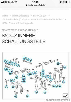

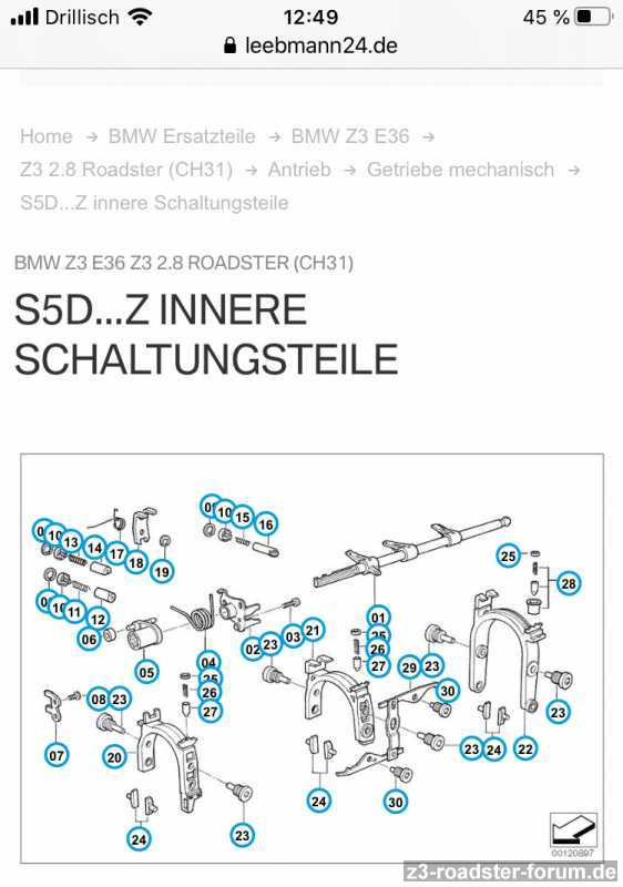

Zu den sperrstiften,
Welche wären laut dem Bild für 5. sowie R. Gang, und was sollte alles auch neu außer den Stiften? Feder etc.
