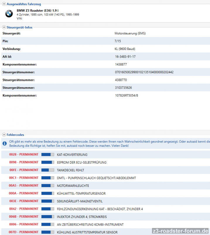

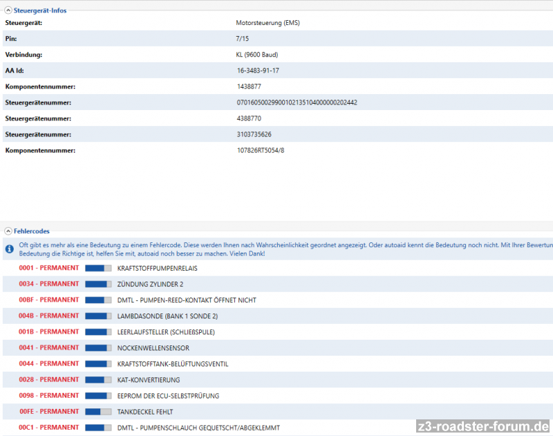

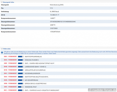

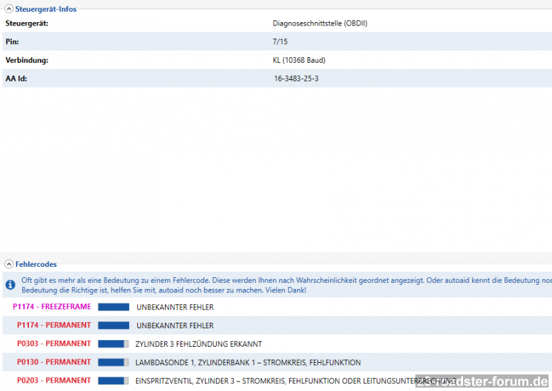

Beitragvon Dschingis » 26.02.2020 18:34
Anbei die Fehlercodes.
