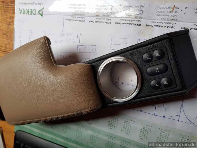

mein neues Projekt ist das Nachrüsten einer Öldruck und Öltemperaturanzeige.Eingebaut werden sie links und rechts vom BC,da vo die Schalter sitzen.Wo setze ich am einfachsten den Geber für den Öldruck?Beim 2.0.? :roll:

Für die Öltemperatur habe ich einen Adapter der an die Vanosleitung kommt,
https://www.ebay-kleinanzeigen.de/s-anz ... zswoDH_S-Y
jetzt suche ich noch einen einfachen Weg für den Öldruck.Die Anzeigen kommen links und rechts vom BC.Die Schalter haben auch schon einen
neuen Platz gefunden.

Der Temperaturgeber kommt unten an die Vanosölleitung montiert,mit diesem Adapter,https://www.ebay-kleinanzeigen.de/s-anzeige/adapterhohlschraube-oeltemperatur-bmw-m50tu-m52-m54-e36-e39-e34/970394454-223-8699?utm_source=copyToPasteboard&utm_campaign=socialbuttons&utm_medium=social&utm_content=app_ios&fbclid=IwAR1NJcVUIWxScI5uYaEiM8SnKrSRolH1i1O_AaKaTpEN6WPYro8cXcnfBpQ
Beim Öldruckgeber wird ein Y Adapter eingesetzt,der dann den vorhanden Öldruckschalter und den Geber für die Druckanzeige aufnimmt. :)
