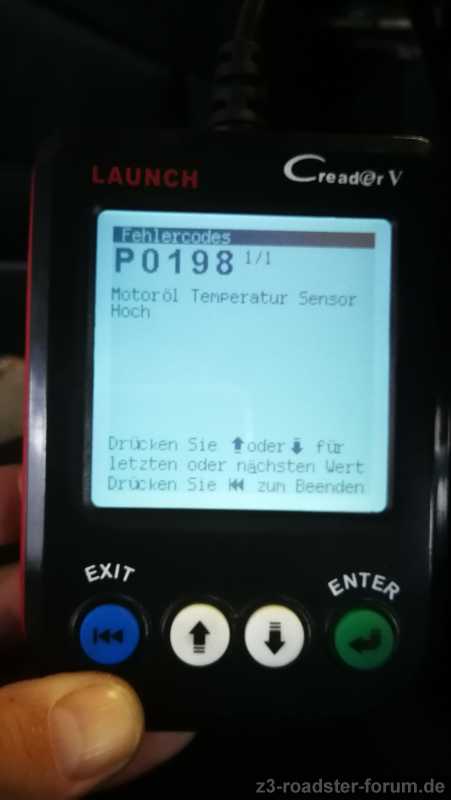

Hallo zusammen !
Ich habe folgende Fehlermeldung ausgelesen: P0198 (Motoröl Temperatur Sensor hoch).
Meines Wissens hat der M54B30 keinen Temperatursensor für das Motoröl?
Den Ölstandssensor hatte ich schon in Verdacht. Der zeigt aber korrekt ab Minimum Gelblicht an.
Vielleicht hatte ja jemand schon ein ähnliches Problem und kann mir weiterhelfen.

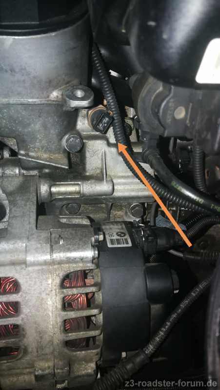

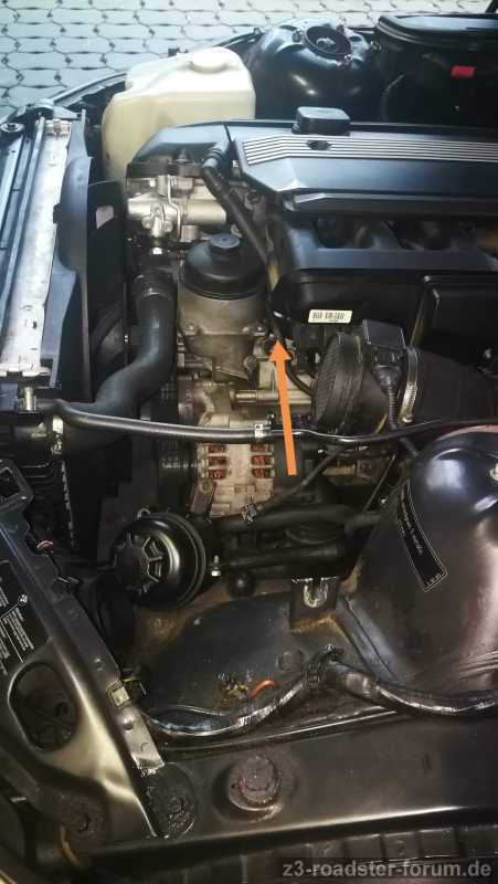

Beitragvon Duzi » 14.01.2020 15:21
Hier mal meine Rückmeldung zum Fehler:
Der Temperaturfühler befindet sich am Ölfiltergehäuse. Ich habe den Luftfilter abgebaut und den Behälter für die Servoflüssigkeit gelöst und an die Seite gelegt. Dann kommt man gut dran. Sehen kann man ihn aber auch so. Mit erschrecken habe ich festgestellt, dass das Sensorkabel nicht aufgesteckt war :shock: . Ich hatte vor geraumer Zeit die Ölfiltergehäusedichtung in einer Werkstatt tauschen lassen. Vermutlich hat man hier vergessen das Kabel aufzustecken :enraged: Wenn man nicht alles selber macht :pssst: Aufgesteckt, Fehler gelöscht, wieder alles gut.
Weiß hier zufällig jemand, was mit den Werten des Sensors alles gesteuert wird ? Wenn Öl zu heiß , dann.....?
