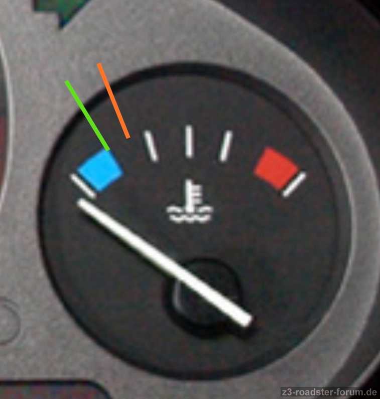

Servus motor wird nicht richtig warm! Bei 50 km Landstraße bewegte sich die temp im bereich (siehe bild bitte) auf der landstrasse immer Beim gruenen strich. In den Dörfern oft mit einer ampel stieg die temp auf den oragen strich später auf der landstrasse wieder zum gruenen zurück. Fahrweise niederturig/ruhig bis 110km is das normal oder muss ich mir Sorgen machen

Beitragvon Atombombentierchen » 02.01.2020 20:49
Bild...

Evtl. Ist dein Thermostat kaputt.?
Der schaltet nicht mehr in den kleinen Kreislauf.... Nur im großen (Kreislauf) wirds nicht richtig warm

Hallo,so auf den ersten Blick würde ich sagen der Thermostat ist defekt,und der Motor nur im großen Kühlkreislauf läuft.

Wird wohl das Thermostat sein, wenn sonst alles in Ordnung ist. Was sprach denn die Heizung? Kam da was warmes? Wann wurde die Wasserpumpe mal getauscht?
Das Kühlsystem vom M43TU ist eine seiner wenigen Schwachstellen im Alter. Von undichtem Kühler/Kühlwasserbehälter (integriert) bis zu sich auflösendem Plastikpumpenrad der Wasserpumpe ist da einiges möglich. Das Entlüften nach Reparatur will auch geübt sein. Aber keine Sorge, das ist alles mit wenig (finanziellem) Aufwand zu sanieren.
Es wäre aber langsam mal gut wenn Du ein paar mehr Infos rausrücken würdest. z.B. wieviel km gelaufen, Serviceheft, was wurde in der Vergangenheit schon getauscht oder man weiß nix, dann überall ran usw...
Ich hab noch ein gutes Thermostat da. Ich hatte bei mir den Kühler raus, und dann gleich alle Flansche inkl. Thermostat prophylaktisch getauscht. Das alte war aber noch gar nicht so alt... :mrgreen: Kann ich Dir gern schicken.
