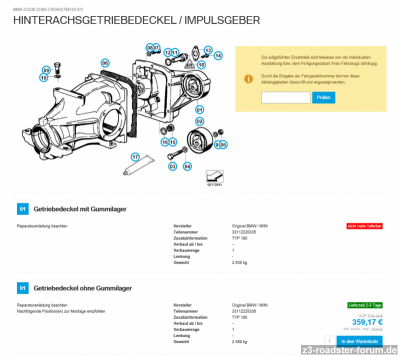

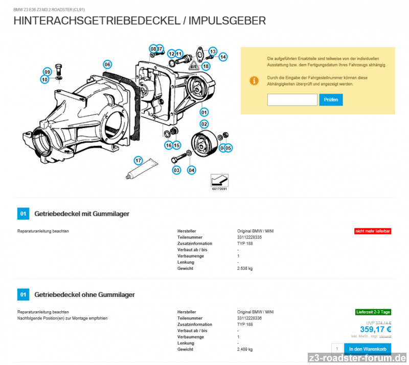

unter der Teilenummer 33112228336 gibt es den Deckel neu und ohne Lager für 359€.
Sicherlich nicht günstig,aber warum sollte man genausoviel für einen gebrauchten ausgeben?
Ich glaube, viele dieser Verkäufer von angeblich nicht mehr neu verfügbaren Teilen zum "Freundschaftspreis" setzen einfach darauf, dass Leute gebrauchte Teile kaufen, ohne sich vorher über die Neupreise zu informieren, weil sie davon ausgehen, dass Gebrauchtteile immer günstiger seien, als Neuteile.

Beitragvon fredykeks » 10.12.2019 07:31
bei Leebmann ist er mit 359,17 € unter 3,2 Roadster CL91 angeführt und Lieferbar.
Was er bei BMW direkt kostet entzieht sich mir aber leider.
Die von mir angeführten Angebote weisen die Deckel alle samt als neu aus, daher bin ich davon ausgegangen das diese vergleichbar sind.
