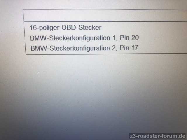

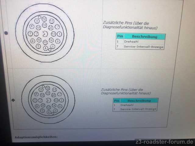

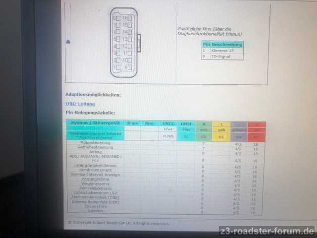

Beitragvon haxe1 » 03.12.2019 20:25
ich stelle mal die Steckerbelegung ein, wie Bosch es beschreibt
theoretisch wiederholen die Steuergeräte sich, ob im Z3 oder E36........, man kann es einfach ausprobieren, auch wenn es ein anderer Tester ist, es kann nichts passieren, K-Line und wenn benötigt die L-Line zum reizen des Steuergerät
sollte der genutzte Tester eine Spannungsversorgung benötigen, dann diese immer vom Fahrzeug direkt herstellen
viel Spaß

Beitragvon OldsCool » 03.12.2019 21:23
Danke haxe! Ich kann leider auf dem Handy kaum was erkennen auf deinen Bildern... Muss ich am PC nochmal schauen. Aber es reicht um daraus zu schließen dass der Z3 wie schon vermutet ausschließlich schon K/L-Line nutzt, und kein ADS mehr wie die frühen E36.
Damit sollte der MaxDiag1 und die anderen ähnlichen Interfaces auf jeden Fall funktionieren.
Gruß Steffen
