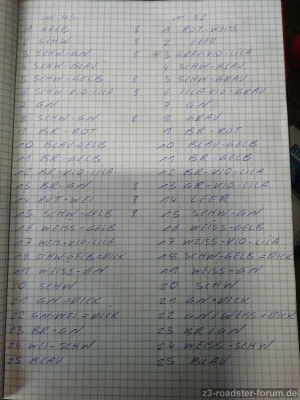

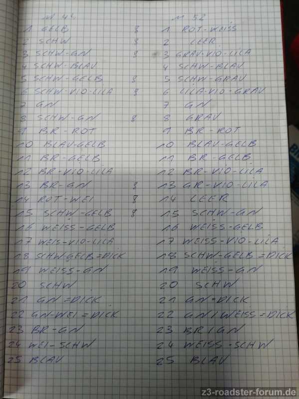

Grüsse euch eventuell könnt ihr mir weiterhelfen hab den Umbau soweit abgeschlossen nur bekomme ich das gute Stück nicht zum laufen. Ein paar Randdaten Ews deaktiviert Motor dreht Relais von Benzinpumpe schalten nur es wird kein Benzin gefördert. Hab mal alle Farben vom M 44 und M52 aufgeschrieben und einige Farben passen nicht bzw sind nicht belegt. Habt ihr ne Idee vielen Dank.

Hallo!
Der Z3 mit M44 hat einen Kabelbaum, der nach dem System ADSL aufgebaut ist - zwar die gleiche runde Steckdose zum Auslesen, aber ein völlig anderes, altes System. Karosserie und Motor sind im gleichen System konfiguriert.
Der M52 hat, soweit mir bekannt, das System ODBG, das neuere System. Bei einigen Fahrzeugen (Z3 mit M52 Bj 98 und Bj 99 bis Juni) existieren die beiden Systeme parallel - es sind dann zwei Auslesebuchsen vorhanden.
Wie man den Motorkabelbaum mit ODBG-System an den Karosseriekabelbaum mit ADSL-System andockt ist mit Sicherheit nicht ganz einfach und nicht "nur durch Verbinden" von Kabeln zu lösen.
Mein Tipp: Kabelbaum eines Z3 Bj 98 (ADSL und ODBG) mit dem Karosseriekabelbaum des Z3 M44 (nur ADSL) vergleichen; wo beide abweichen versuchen die Übergänge nachzubauen.
Hört sich kompliziert an, ist es wahrscheinlich auch! Leider!
Viel Erfolg

Nach den Farben darfst du nicht gehen, die sind ja weitestgehend nicht definiert. Schaltpläne studieren ist wohl Pflicht.

Ich bin auch wie Erik recht skeptisch ob man sich einen Gefallen tut mit dem Umbau des Kabelbaums. Was sagen denn die E36 Forumskollegen wenn dort so ein Umbau schon mehrfach beschrieben wurde?
Ansonsten im BMW TIS nachgucken und immer auf das Baujahr achten, die Farben können sich bei gleichem Kabelbaum auch von Jahr zu Jahr ändern
