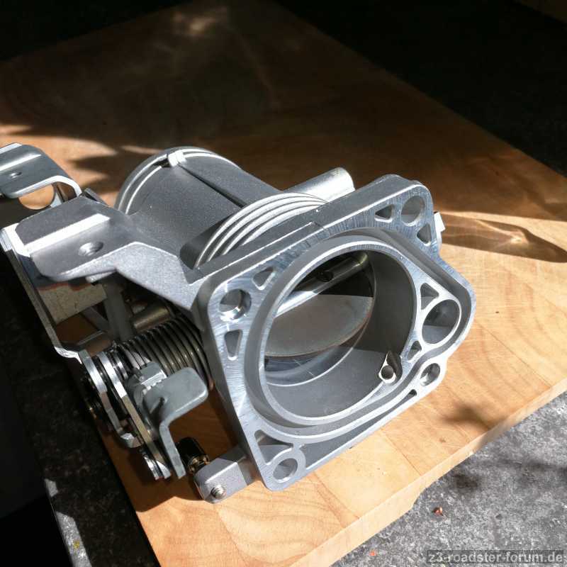

Re: Drosselklappe
BeitragVerfasst: 31.10.2019 16:51
von triple
So, ich hoffe man kann nun alles erkennen.
Die Abdeckung vom Gaszug ab
Gaszug aushängen
Die beiden Stecker lösen
Den Ansaugbalg ab und gleich kontrollieren, ob er Risse hat
Die vier M6 Schrauben lösen
Drosselklappe abziehen
Eventuell kommst Du auch so an die Anschlagschraube, auch wenn es die Grundeinstellung verstellt. Must Du selbst wissen.
Vor dem Einbau die Dichtung zum Motor hin prüfen
Und dann alles wieder zusammen
