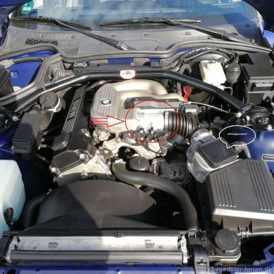

Ich hab da mal ne peinliche Frage, aber kann mir mal jemand sagen, wo ich beim 1,8er die Drosselklappe finde?
Hab mir echt nen Wolf gesucht.
Perfekt wäre ein Foto.

Zwischen Luftfilterkasten und Ansaugbrücke....

Da wo oben der Luftmengenmesser von Bosch draufsitzt?
Ich würde gerne die kleine Madenschraube etwas hineinstehlen, aber der einzige Beitrag über die Sufu bezieht sich auf den 1,9er. Was muss ich denn alles auseinandernehmen um an das Ding ran zu kommen?

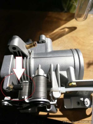

Warum willst Du die Madenschraube denn reindrehen?
Unrunder Leerlauf? Das wird oft praktiziert ist aber nicht der optimale Weg.

Weil mein Gaspedal klebt...

Oder so. Im Prinzip das gleiche Problem.
An der Drosselklappe haben sich Ablagerungen gebildet. Und wenn Du den Fehler vernünftig beheben willst, muss Du die Drosselklappe reinigen. Am besten im Ultraschallbad.

Oben drauf sitzt der Luftmengenmesser?
Ich kann aber keine Schraube zum entfernen entdecken. Wie geht denn beim 1,8er die Drosselklappe ab?

ich suche Dir die Bilder gleich raus und nein, nicht am Luftmegenmesser!

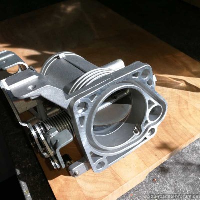

Beitragvon triple » 31.10.2019 17:51
So, ich hoffe man kann nun alles erkennen.
Die Abdeckung vom Gaszug ab
Gaszug aushängen
Die beiden Stecker lösen
Den Ansaugbalg ab und gleich kontrollieren, ob er Risse hat
Die vier M6 Schrauben lösen
Drosselklappe abziehen
Eventuell kommst Du auch so an die Anschlagschraube, auch wenn es die Grundeinstellung verstellt. Must Du selbst wissen.
Vor dem Einbau die Dichtung zum Motor hin prüfen
Und dann alles wieder zusammen
