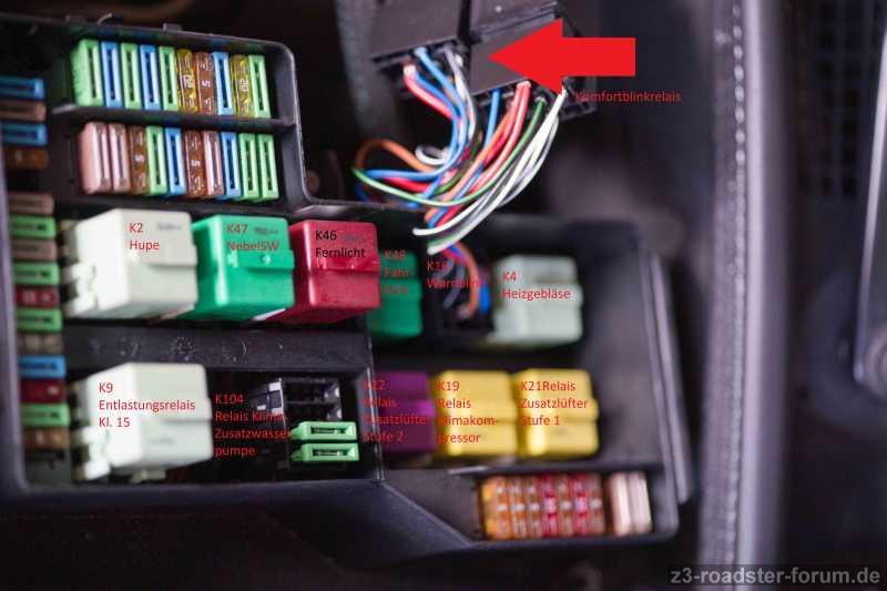

Nachdem ich nun in vorauseilendem Gehorsam die beiden Relais (gelb und pinklila) und den Thermoschalter für den Lüfter erneuert habe, springt dieser offensichtlich immer noch nicht an. Den Kühler hab ich zur Vorsicht auch entlüftet.Bleiben als wahrscheinlichste Fehlerquellen noch der Thermostat und evt. der Stecker bzw. das Kabel zum Thermoschalter hin.

Tausche mal K19 mit K21, die Relais sind gleich kann also nichts passieren, eventuell leih Dir von einem Berliner Kumpel das lila Relais aus.

Zwischenzeitlich habe ich schon jeweils 1 neues Relais (1 x gelb Nr. 21 und 1x lila Nr. 22) gekauft und verbaut.
––> keine Änderung :|
