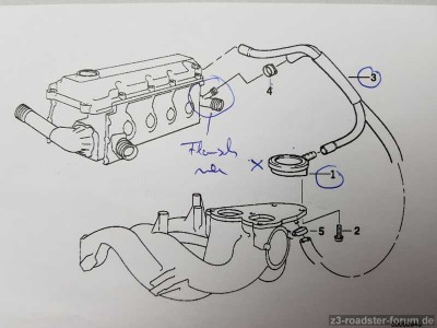

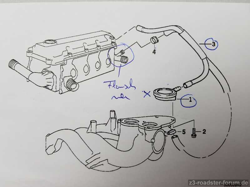

Beitragvon Scoobi » 08.09.2019 12:15
Das wären die Teile, die mir empfohlen wurden, wechseln zu lassen...
