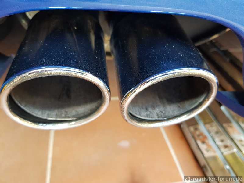

Beitragvon zumie » 02.09.2019 19:08
Vielleicht eine blöde Frage,wie sehen bei euch die Auspuffendrohre von Innen aus?Meine sind neuerdings so sauber,als ob jemand sie mit einer Flaschenbürste reinigt. :)

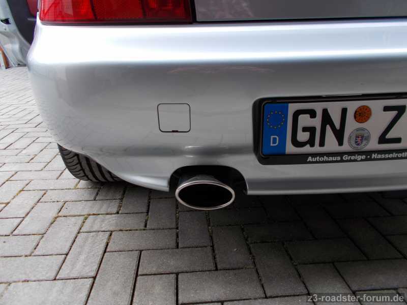

Beitragvon PeWe » 02.09.2019 19:56
Sieht auch bei meinem Zetti gut aus...

Beitragvon zumie » 02.09.2019 20:36
meine waren sonst auch leicht schwarz und der untere Rand der Blenden,jetzt war ich doch überrascht.

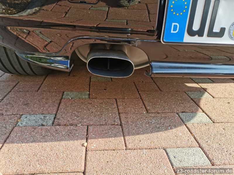

Beitragvon Zettiopa » 03.09.2019 10:19
Beim Auspuff ist es wie bei den Zündkerzen ,ist er schwarz kommen verschiedene Ursachen in Betracht.
1. Kurzstreckenbetrieb,Motor wird nicht warm,Kaltstartautomatik,viel Stadtverkehr.
2.Bei Motoren mit hoher Laufleistung, zu hoher Ölverbrauch?
2.Kraftstoff-Luftgemisch zu fett.
Nach Langstreckenfahrten sollte das Endrohr innen deshalb nicht schwarz sein,sondern wie auf dem Bild zu sehen und innen
bleibt der Auspuff schön trocken und sauber(ohne Kondenswasser).
