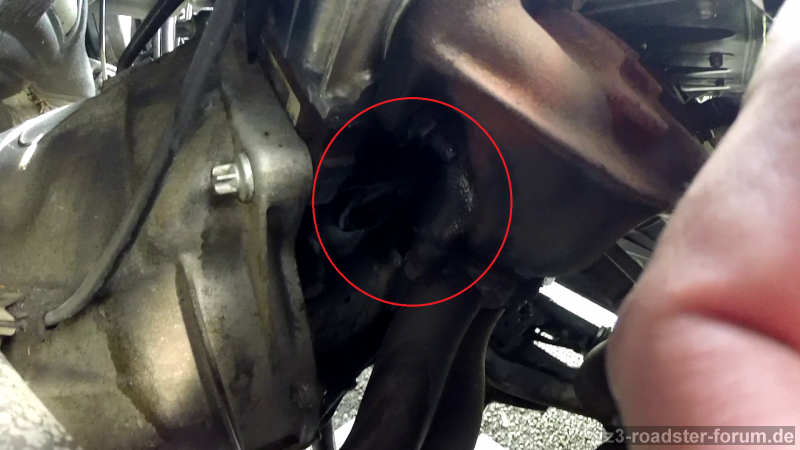

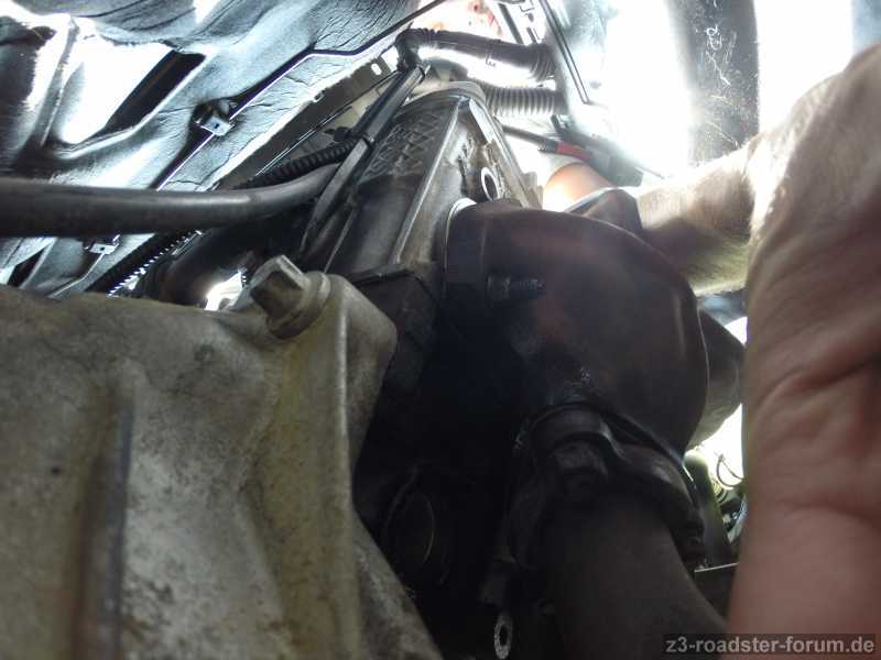

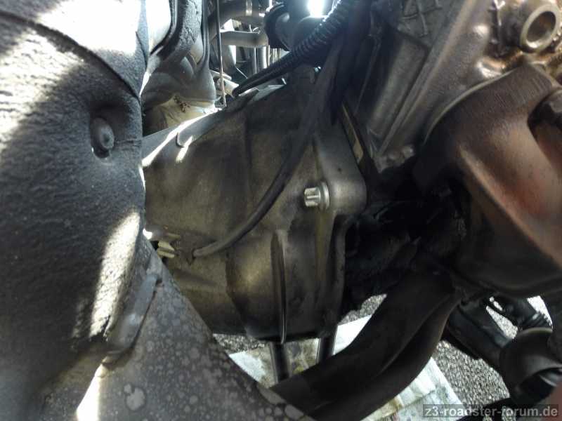

Hallo zusammen,
ich hoffe ihr könnt mir bei meiner Problematik bzw. bei der Fehlersuche behilflich sein.
Vor einigen Tagen habe ich einen Gerucht von verbranntem Öl wahrgenommen. Nach ein wenig Suchen habe ich nun den folenden Bereich eingegränzt (Siehe Foto). Da meine Hobbywerkstatt momentan Sommerurlaub hat, habe ich nur von oben reinschauen können.
Welche Dichtung könnte die betroffene sein?
Ich habe im übrigen einen 1.8l mit 118PS von 1999
Ich bin in dieser Thematik noch Anfänger und finde es gut ein Auto zu haben, an dem man ohne Angst noch ein wenig basteln kann. Also bitte kein Fachchinesisch ;)
Vielen Dank für eure Mithilfe.

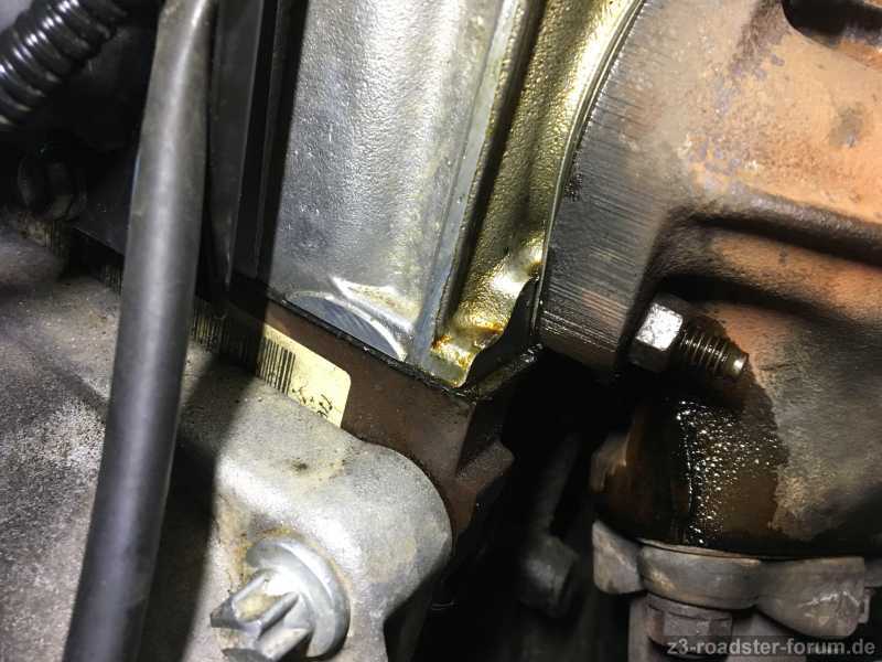

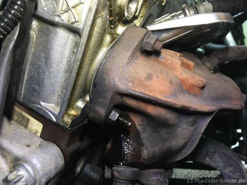

Dank Bremsenreiniger und einer guten Lampe habe ich weitere Bilder machen können.
Hat jemand von euch eine Vermutung was hier gewechselt werden muss?

Von oben,von der Ventildeckeldichtung kann es nicht kommen,?könnte ja fast auch die Zylinderkopfdichtung sein.

Ich würde das Ganze erst mal sauer machen, bis keinerlei Öl mehr zu sehen ist. Im ersten Moment würde ich auch sagen, dass es von der Zylinderkopfdichtung kommt. Allerdings sieht der Zylinderkopf selber auch etwas ölig aus und es könnte tatsächlich von oben (Ventildeckedichtung) runter laufen und sich dann an der Kante des Zylinderkopfes sammeln.

Ich will Dir keine Angst machen, aber für mich sieht das auch eher nach Kopfdichtung und nicht Ventildeckeldichtung aus. Da müsste von oben mehr Öl kommen. Oben rum schaut aber eigentlich alles sauber aus. Nach der Bremsenreiniger-Aktion, wie viele Kilometer bist Du gefahren gefahren ? Wie sieht der Öleinfülldeckel aus, ist der mit hellbrauner Pampe verschleimt ? Wie sieht das Kühlwasser aus, ist da ein Ölfilm im Ausgleichsbehälter ? Weisser Rauch aus dem Auspuff ? Bei der Menge Öl müsste es auf jeden Fall der einen oben abgefragten Symthome zutreffen wenn es die Kopfdichtung ist. Wenn keines der Symthome zutrifft dann hoffentlich doch nur die Ventildeckeldichtung, schau mal ob Du oben auch öl findest. Wenn ich es richtig sehe ist es der hinterste Zylinder in Fahrtrichtung gesehen, das würde wieder auf Zylinderkopf deuten :( . Ist der Motor mal heiss geworden ?

ich schließe mich dem Jens an. Schau erstmal nach der Ventildeckeldichtung. Anhand des Verlaufs am Krümmer entlang tippe ich auf "kommt von oben". Würde das aus der Kopfdichtung suppen, dann sollte es direkt am Block runterlaufen, nicht zum Krümmer hin.
Meine Vermutung: Suppt aus dem hinteren Bereich der krümmerseitigen Ventildeckeldichtung und läuft dann zwischen "Rohr 3" und "Rohr 4" durch den Krümmer durch (also zwischen Krümmer und Zylinderkopf). Die Krümmerdichtung geht zwar durch, aber wird zwischen den Rohren nicht gepresst.
Wie viele km hat der Motor denn runter, und wann wurde das letzte Mal (oder überhaupt) die Ventildeckeldichtung gewechselt? Die wird mit der Zeit hart wie Plastik.
