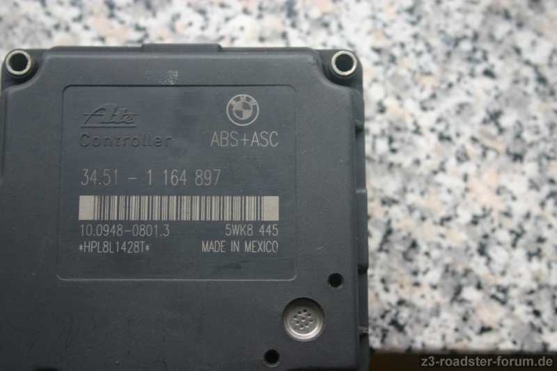

Beitragvon Geissenpeter » 20.08.2019 15:58
sieht das STG so aus? Dann kann das sehr wohl und auch sehr wahrscheinlich an mangelhaften Lötstellen innerhalb des Geräts liegen

Beitragvon Daniel1406 » 29.08.2019 16:05
Kann in dem Alter passieren das es gebrochene Lötstellen gibt. Öffnen und nachsehen bzw bei Bedarf nachlöten.
