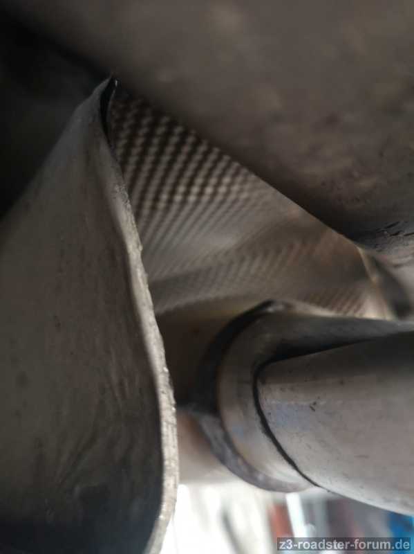

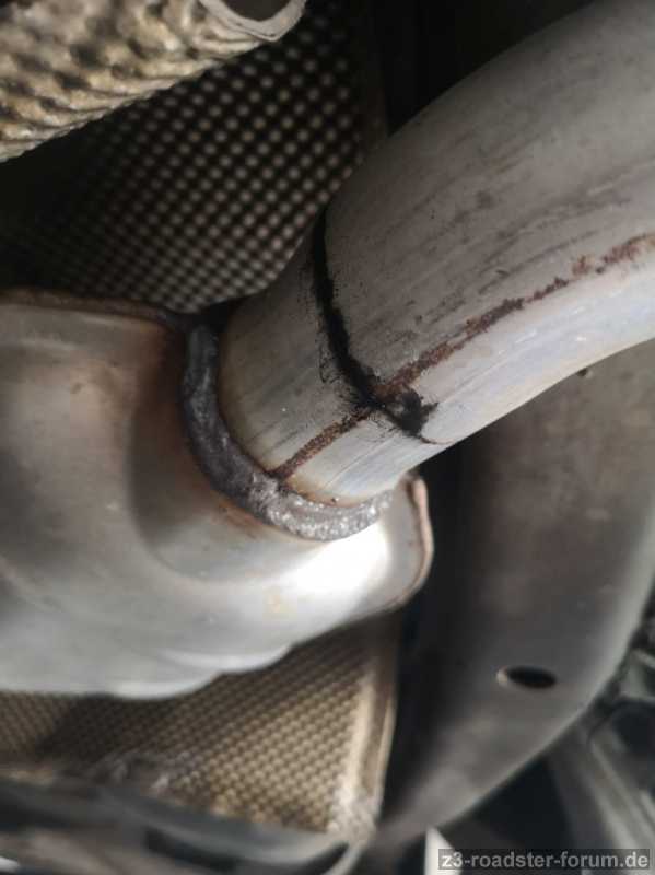

Hallo, ich hatte mir vor 2 Jahren einen Eberspächer Endschalldämpfer gekauft. In der Hoffnung dem Z3 was gutes zu tun. 340 Euro hatte das Teil damals gekostet. Qualität hat halt ihren Preis dachte ich. Jetzt nach genau 2 Jahren und 9 Tagen ist der Auspuff direkt an der Einschnürung unter der Hinterachse gerissen
Laufleistung ca 10000km.

Wie dem Foto zu entnehmen, ist vermutlich durch Vorspannung ab Fertigung eine Materialermüdung durch den Fahrbetrieb entstanden, die den eingetretenen Riss an der Stelle verursacht hat. Das hätte auch 9 oder auch 20 Tage vorher eintreten können. Aus meiner Sicht ist/war der Fehler bzw. eingetretene Riss fertigungsbedingt ab Herstellung angelegt.
Von daher würde ich noch einmal den Hersteller anschreiben.

Das Rohr sieht doch noch sehr gut aus,ich hätte mir ein einen passendes Stück aufschweißen lassen.Ein Versuch wäre es wert gewesen. :)

Die Überlegung hatte ich erst auch. Das Problem war die Einschnürung für die Achse. Auch habe ich schon verschiedene Auspuffe schweißen lassen. Die früher oder später, meistens früher, dann doch wieder gerissenen sind. Also lieber gleich getauscht, auch wenn es ärgerlich ist.
Wieso diese Einschnürung für die Achse da ist, verstehe ich aber nicht. Der IMASAF passt doch auch ohne.??

Technisch hätte ich das kleine Problem so gelöst, wie Zumie es beschrieben hat. :mrgreen: Einfach mit einer Schelle umlegt und mit Schutzgas geschweisst. Das Rohr sieht von der Beschaffenheit sehr gut aus. Das hält dann bestimmt noch einige Jahre. Aber Schnee von gestern, ist schon ein anderes Fabrikat verbaut.

Ist das alte denn schon entsorgt?
Gegegebenenfalls das betroffene Stück Rohr entfernen und mal reinschauen. Und dann ersetzen. Wie es dann bezüglich Zulassung/ABE o.ä. aussieht, weiß ich nicht, da kenne ich mich nicht aus.
Falls es an anderen Stellen auch schon deutliche Verschleiße aufweißt, ist es natürlich ein Fall für die Tonne.
