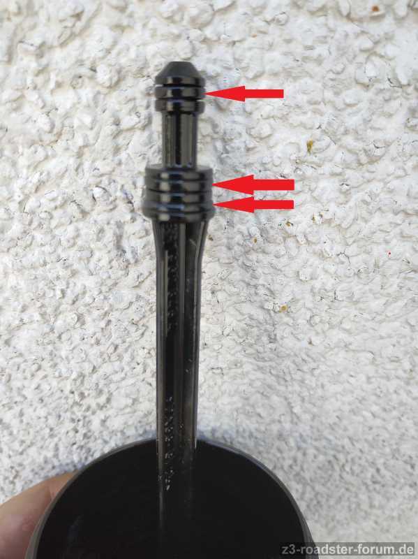

ich habe hier einen Ölfilterdeckel von einem M43TU mit drei O-Ringen (rote Pfeile).
Bei dem neuen Ölfilter waren aber nur zwei neue O-Ringe dabei ...
Jetzt bin ich stutzig geworden ... wieviele O-Ringe gehören denn da nun drauf?

Da kommen original nur zwei der kleineren O-Ringe drauf.....Vielleicht dachte mal einer "Dreifach hält besser".... :mrgreen:
Siehe auch: https://www.leebmann24.de/bmw-ersatztei ... bt=11_6183

Vielen Dank.
Der unterste O-Ring hat da nicht hin gehört.
