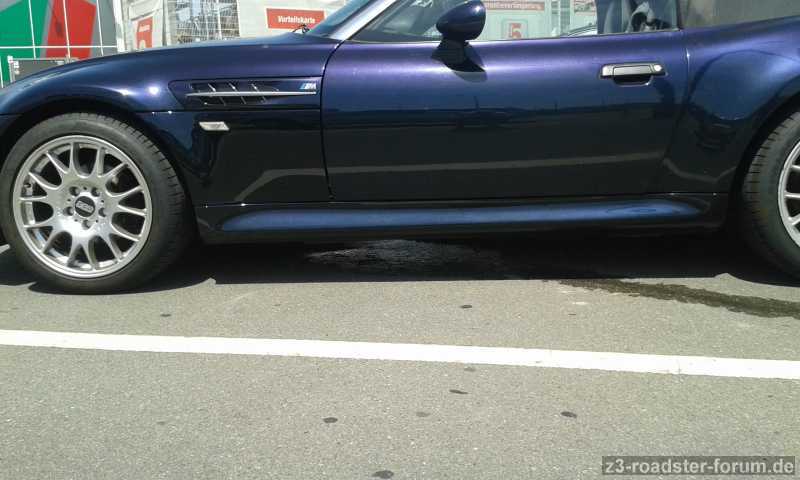

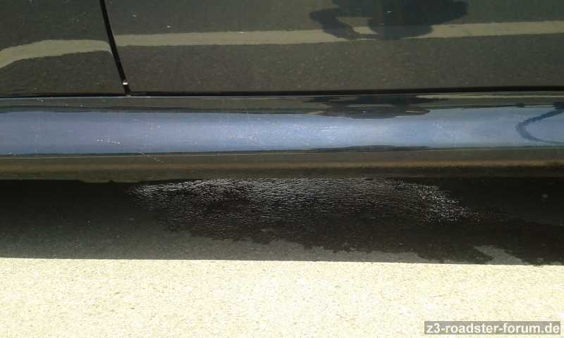

Hallo mitnand!
... bemerkte heute nach dem ich aus dem Baumarkt kam einen mordsmässigen Fleck unterm Wagen. Selbst in Korsika damals, hatte ich das nicht.
Vorher war ich gut 2h fast bei Volllast mit Klima im Umluftbetrieb unterwegs.
Kann das alles von der Klimaanlage sein?
Entwässert die an der Stelle?
Ich schätze mal, dass es dafür mindesten nen 1/2 Liter braucht, wenn nicht sogar mehr auf dem heissen Asphalt. Kann das sein? :?

ja das kann sein...
kannst ja mal aus einen meßbecher das darstellen...würde mich interessieren...

Je mehr das System "Kühlung" erzeugt, desto größer ist die Wassermenge! Das tropft dann schon mächtig.
Es könnte auch ein Indiz dafür sein, dass der Lufttrockner "nicht mehr richtig arbeitet", heißt gewechselt werden sollte (sofern ich das richtig in Erinnerung habe).

Eine Klimaanlage hat keinen Lufttrockner, man kann die Klimaanlage zum Lufttrocknen verwenden wenn die Scheiben im Innenraum bei Regenwetter beschlagen.
Der einzige Trockner in einer Klimaanlage ist der Kältemitteltrockner, der im geschlossenen Kältemittelkreislauf nach dem Kondensator sitzt. Dieser Trockner entzieht dem Kältemittel oder dem System die Restfeuchtigkeit (falls vorhanden) damit das Kältemittel im Verdampfer nicht eingefriert.
Je feuchter oder schwüler die Außenluft ist, desto mehr Wasser wird an einer kalten Stelle kondensieren. Man kennt das von einem kalten Bier im Biergarten. :D
Wenn da so eine Pfütze durch die Klima unter dem Auto ist muss das aber schon sehr schwül sein.
Was eventuell eine Ursache sein könnte, wenn der Verdampfer ( https://www.ebay.de/itm/Original-BMW-Verdampfer-Pu-Klimaanlage-3er-Reihe-E36-64118391356-/123012796014 ) durch die feuchte Umgebungsluft total vereist. Wenn dieser beim Ausschalten der Klima wieder abtaut, kann eine größere Menge Wasser ablaufen.
Wenn das passiert, stimmt an der Temperaturregelung am Verdampfer etwas nicht. Die Regelung soll den Verdampfer eisfrei halten sonst ist die Kühlung im Auto schlecht. Die angesaugte warme Luft kann wegen dem ganzen Eis nicht mehr durch den Verdampfer strömen.

Ja 325i vfl, der vereiste Verdampfer wäre plausibel :2thumpsup:
Bei diesen schwülen 35° derzeit, kann da schon ziemlich was zusammen kommen. Das würde auch meinen subjektiven Eindruck begründen, dass die Anlage in der letzten halben Stunde vor Ankunft beim Baumarkt an Leistung nachließ. Klar: Sowas kommt von Sowas :wink:
