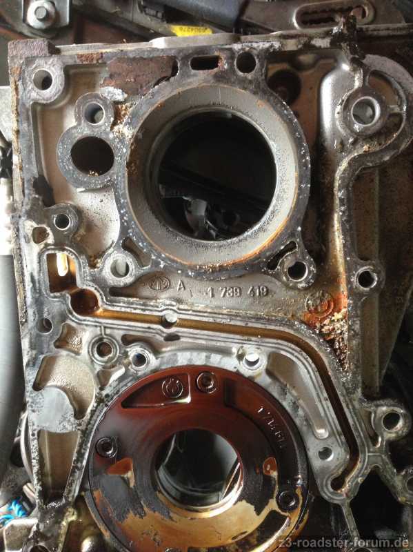

wenn du die Dichtung des Ölpumpengehäuses machen willst (was ich ja dringend empfehle), muss der untere Kettenkasten so wie so ab. Ich persönlich würde auch immer die "ganze" Dichtung wechseln wollen, nicht nur das Oberteil.
https://www.leebmann24.de/bmw-ersatztei ... bt=11_1376
Ich meine hier die Dichtung Nr.3. Die war bei mir im Eimer. Und weil ich die beim ersten Mal (aus Faulheit oder Unwissenheit) nicht mit gemacht habe, hatte ich den "Spaß" und die Kosten für den ZKD Wechsel gleich 2 mal.

Mein Motor war äußerlich auch trocken. Dahinter allerdings sah er so aus:
Jens
