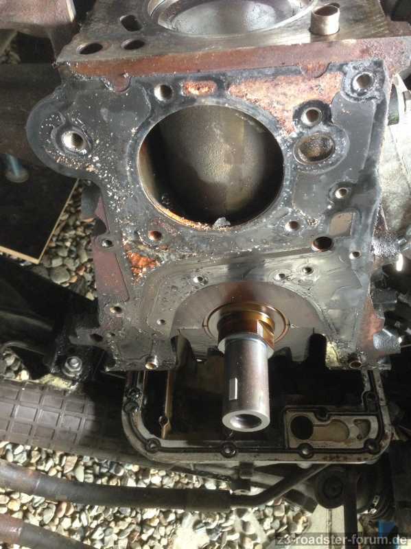

Beitragvon JensB » 09.06.2019 11:54
Hallo Steffen,
mit dem richtigen Gegenhalter ist die Schraube gar nicht sooo schlimm.
Mein Motor war äußerlich auch trocken. Dahinter allerdings sah er so aus:
