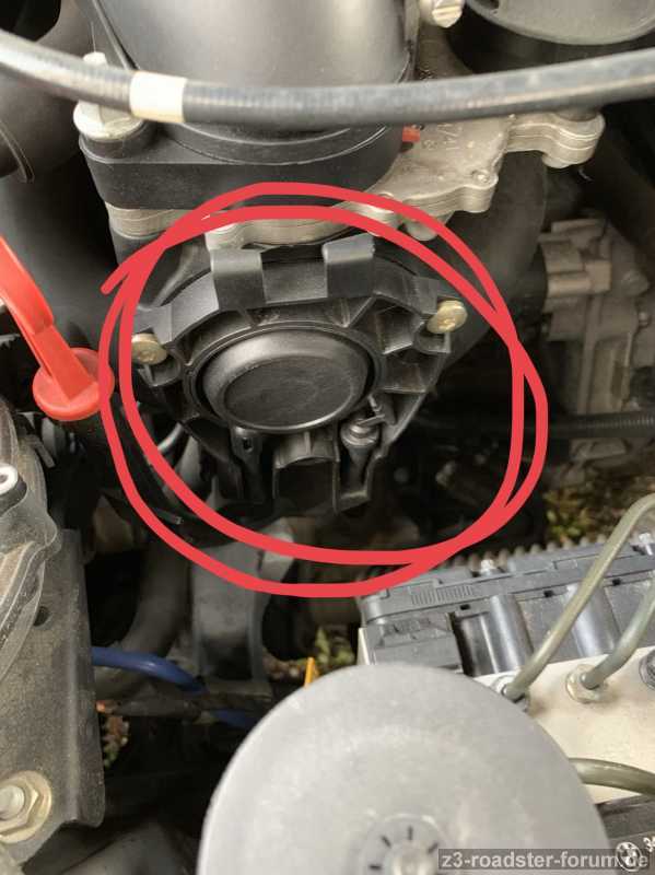

Was ist das für ein Teil?
Beitragvon Kontostand » 25.04.2019 09:10
Hat jemand einen Preis für mich

Re: Was ist das für ein Teil?
Beitragvon neuling » 25.04.2019 10:03
Ist die Disa
Beitragvon Kontostand » 25.04.2019 17:00
Dankeschön, hat jemand von euch so ein Teil rumliegen das geht und
keine Geräusche macht.
Beitragvon Like89 » 28.04.2019 15:18
Will auch eine :D Bisher 3 gebrauchte ausgebaut und alle kaputt gewesen, tipp falls du dich auf dem Schrottplatz auf die Suche machst: ausbauen und innen an dem Metallhaken ins Gehäuse schauen, wenn die Membran gerissen ist (wie eigentlich bei allen älteren.....) dann ist sie hinüber und rasselt :/
LG
Robin
