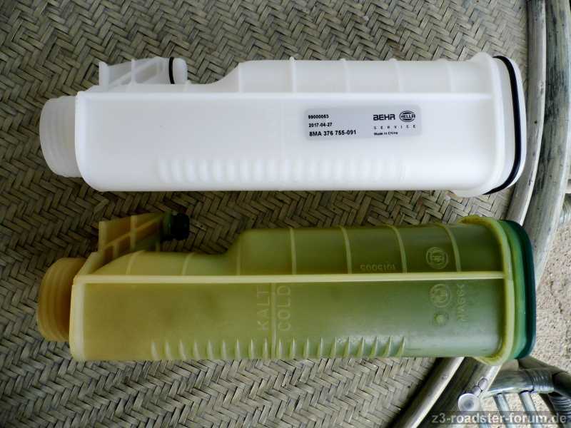

Habe heute den neuen Ausgleichsbehälter bekommen bin derzeit beim zusammenbauen . Die Gummi O-Ringe daran habe ich mit Rehau Gleitmittel für Steckmuffen wenig gefettet - Behälter lies sich ohne Mühe reinstecken . Werde erstmals nur Destiliertes Wasser einfüllen ohne Frostschutz bin gespannt wie weitergeht .
