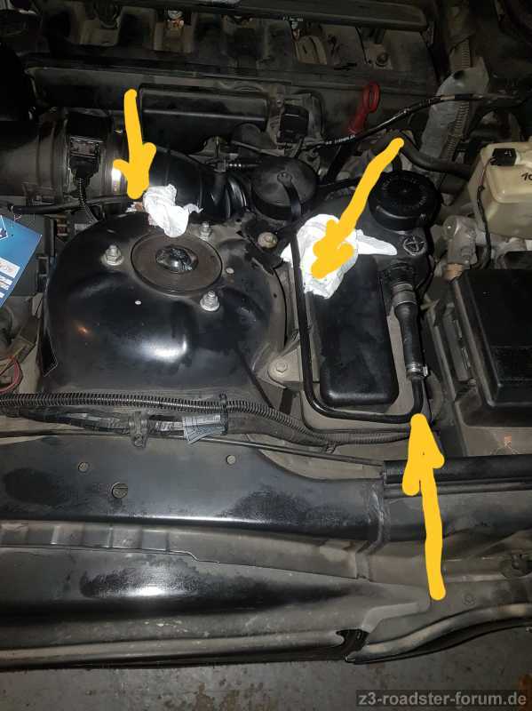

Als ich habe nun die beiden Gummischläuche vom llm
zum Motor ersetzte bin ich an dieses kunststoffrohr (Ausgleichsbehälter zum kühler oben auf der linken Seite) gekommen.
Das war nun so spröde dass es schon beim blossen berühren brach.
Siehe Bild.
Kann mir einer beim Auffinden der Teilenummer helfen?
Fahrzeug ist ein Z3 bj2000 2.8i
Jakob

Beitragvon Jake555 » 05.04.2019 09:28
Steinbeizzzer hat geschrieben:Schau mal hier: http://de.bmwfans.info/parts-catalog/Z3 ... #1436122_4
Müsste #4 sein Das Teil ist auch im M52TU verbaut
Nein das ist er leider nicht.
Denn das ist der Hauptkühlmittel-schlauch (zufuhr).
Bei mir ist es der Rücklauf der ein Kunststoffrohr ist und oben seitlich an dem Ausgleichsbehälter befestigt ist.
Wenn es interessiert:
Habe mir nun anders geholfen.
Kraftstoffschlauch mit 8 mm Innendurchmesser genommen und zwei Messingrohr Stücke (ca 3-4 cm) als Verbindung genommen.
Dann mit 4 Schellen befestigt. Das Ding geht nicht mehr so mal eben kaputt vom "anschauen/berühren".
Gesamtkosten waren somit 10 €.
Alle Teile habe ich von einem Freund der Klimaanlagen, wartet und repariert, abgekauft.
Reparatur hat mal eben 5-10 min gedauert.

Doch das war es.
und dieses Kunststoffrohr war schon ultra brüchig.
trotzdem danke.
Wie gesagt habs mit Schlauch nun gemacht.
