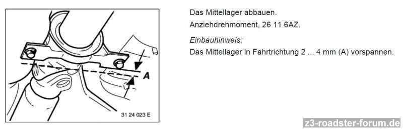

Beitragvon TrippleZ » 17.07.2019 19:49
Servus zusammen,
ich hab ne Anfrage zum Einbau des Mittellagers der Kardanwelle.
Hier im Forum habe ich gelesen, dass das Mittellager mit Vorspannung eingebaut werden soll. Kann mir jemand erklären, was genau gemeint ist und was der Zweck ist?
Danke und Gruß
Michael
TrippleZ
Alter: 61
Beiträge: 192
Themen: 10
Registriert: 02.05.2018 22:44
Z3 roadster 2.8 (08/1999)
Re: Symptome Kardanwellenmittellager?
Beitragvon skifxj » 18.07.2019 15:46
im Anhang ist das kurz erklärt ...
MfG

Beitragvon TrippleZ » 18.07.2019 19:48
Danke!!!
