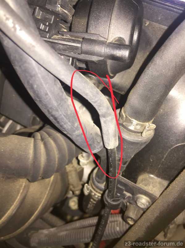

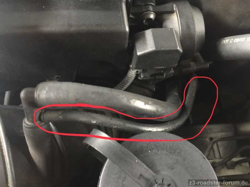

Was hat es mit diesem Schlauch auf sich? Ist das nur eine Art Schutz-Tülle für den innenliegenden Teil (siehe zweites Foto) oder hat der eine Dichtungsfunktion (Luft?)? Ist der nur aufgeschoben?
Kennt jemand die Teilenummer und Bezeichnung der Tülle und des innenliegenden Teils?
Danke vorab für sachdienliche Informationen hierzu.

Da hat was mit dem Aktivkohlekanister bzw Tankenlüftung zu tun
http://de.bmwfans.info/parts-catalog/Z3 ... her_valve/

Das ist ein einfacher Unterdruckschlauch. Das Kunststoffrohr am anderen Ende ist nur eins, zwei cm reingesteckt.
Wohin der geht, weiß der - nein, nicht der Geier, sondern :bmw:
:mrgreen:
Könnte tatsächlich zum Aktivkohlebehälter gehen und wenn das AKB-Ventil angesteuert ist, saugt er die kraftstoffgeschwängerte Luft aus dem AKB an und verbennt sie mit.
Den Unterdruckschlauch gibt es als Meterware, man sollte aber welchen mit Gewebeeinsatz nehmen. Der einfache Gummischlauch ohne Gewebe reißt sonst gerne an aufgesteckten Enden.
Das Kunststoffrohr kann man, wenn es ganz oben bricht, einfach eins, zwei cm kürzer abschneiden und dann halt einen entsprechend längeren Gummischlauch verwenden. Er darf hinterher halt nur nirgends scheuern, sonst ist er schnell durch und der Motor zieht Nebenluft durch die aufgescheuerte Stelle.
Reicht dir das sop erst einmal?
Ansonsten beschreibe das Problem (falls es denn eines gibt) mal etwas genauer.

Der besagte Schlauch scheint spröde/porös (ist mir bei der Reparatur der DISA aufgefallen) und ich möchte prophylaktisch keine Falschluft im System. Wird der Schlauch an beiden Enden nur aufgeschoben?

Ja, du kannst den schlauch einfach abziehen. Es kann sein, das er im laufe der zeit an den Anschlussstücken etwas festgebacken ist.
Ist aber definitiv alles nur zusammen gesteckt.
