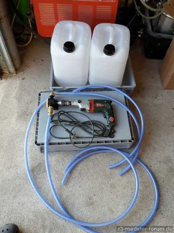

ein paar Sachen für die Spülung habe ich schon zusammengetragen.
Es fehlen noch drei Messing Kupplungen und das zusammenbauen meines Spülstandes.
Die Kiste mit der Bohrmaschine wird über die Kanister Montiert und das ganze wird dann noch auf Räder gestellt.
Das alles wird wohl noch ein wenig brauchen bis ich alles zusammen habe.

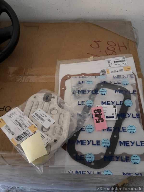

Dichtungen und Filter wurden schon besorgt. Hier fehlt mir nur noch das Öl.

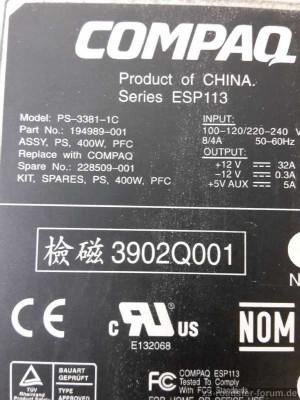

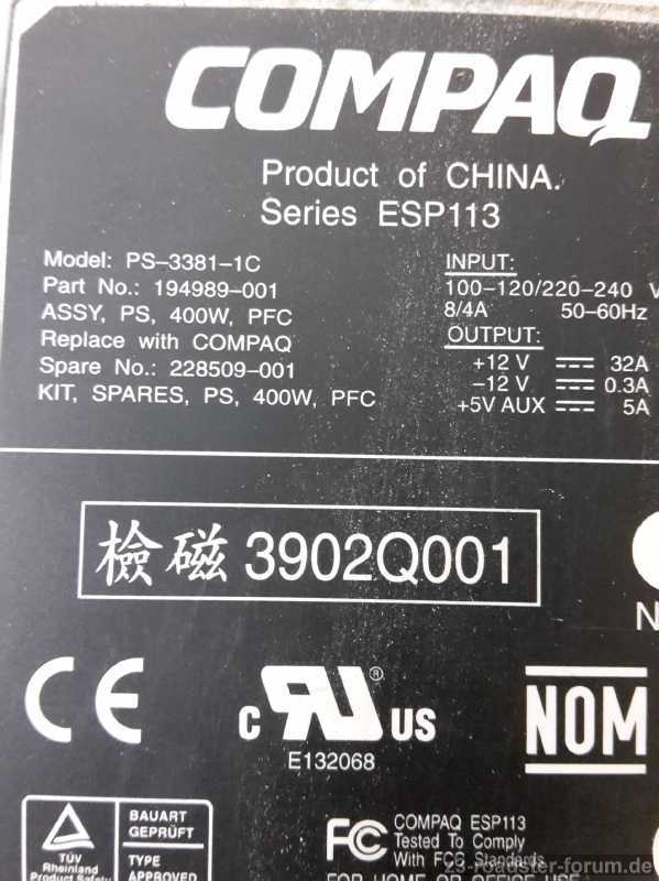

Da ich von meinen Modellbausachen noch ein Server Netzteil 12V/32A Liegen habe werde ich meinen Ölservicestand um ein paar Kleinigkeiten erweitern.

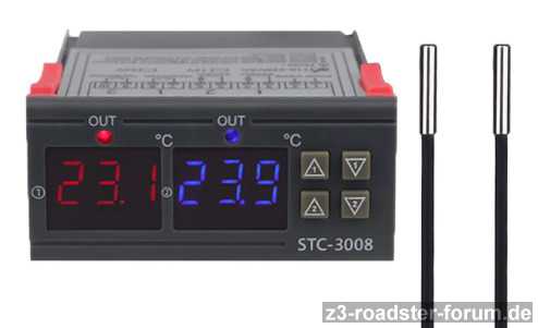

Habe da einen günstigen Dualcontroller gefunden. Ca. 10€ (habe ich soeben auch bestellt)
Mit dem möchte ich die Öltemperatur beim rauspumpen beobachten und eine Kühlschlange mit Ventilator installieren.Da ich auch zwei Kontakte damit schalten kann, kann ich auch den Ventilator damit steuern.
Mit der zweiten Anzeige habe ich die Wirksamkeit des Ventilators im Auge.

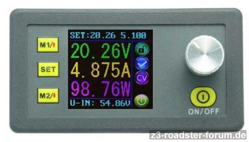

Etwas später kommt noch ein Volt und Amper Regler dazu. Kostet ca. 40€

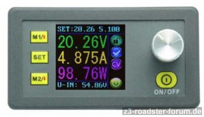

Der könnte von 0- 50V DC regeln. (In meinem Fall halt nur 0-12V) und man kann mit diesem die Amper von 0-20A begrenzen. Damit hätte ich gleich einen kleinen Teststand für diverse dinge am Auto und die Ölpumpe könnte ich auch damit steuern.

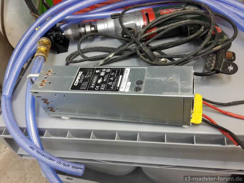

Beitragvon fredykeks » 23.03.2019 09:21
Netzgerät währe dieses da.
Grüße Fred
