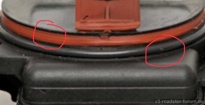

Einige haben sich ja schon mal mit der Funktionseinschränkung der DISA hier auseinander gesetzt. Verschiedene Anbieter (aus USA und GB) bieten sogenannte Reparatur-Kits an.
Wenn man sich verschiedene Videos zu dem Thema ansieht, wird der beiliegende O-Ring unterschiedlich eingesetzt.
X8R ersetzt damit den angeblich vorhandenen Original O-Ring unterhalb des orangefarbenen Dichtrings. Bei mir war definitiv keiner vorhanden im Originalzustand!
Andere kratzen diese orangefarbene Dichtmasse aus der Nut und setzen den Dichtring hier ein.
Welche Verfahrensweise ist denn jetzt zu bevorzugen? Funktioniert überhaupt beides?

die Dichtmasse muss aus der Nut entfernt werden, da sitzt später der O-Ring drinnen.
So wie auf deinem Foto wird es nicht funktionieren, nicht immer hält doppelt besser :wink:

Das Foto aus Post 1 zeigt aber genau die Lösung, die X8R präferiert, also unter Beibehaltung der orangenen Silikonmasse plus dem O-Ring, der in der parallel verlaufenden Nut eingebracht wird...
Im Video dazu wird an der Stelle auch ein O-Ring ausgetauscht, der im Originalzustand aber gar nicht vorhanden ist...
