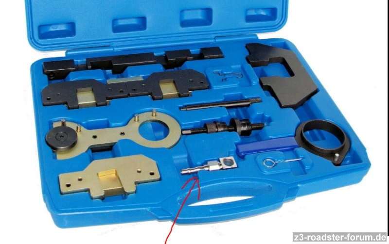

[quote="Roadcaptain"]Nur bei der Doppelvanos.
Ich zitiere wörtlich aus dem TIS:
Zitat Anfang.
...... angeschlossener Druckluft stellt die
Nockenwellen in die Ausgangsstellung.
Motor mit angeschlossener Druckluft mindestens zwei
Umdrehungen .........
Zitat Ende
Moin ihr Spezis, kann mir jemand schreiben, ob der Anschluss in diesem Set für den im Zitat genannten Arbeitsgang vorgesehen ist ! ?
