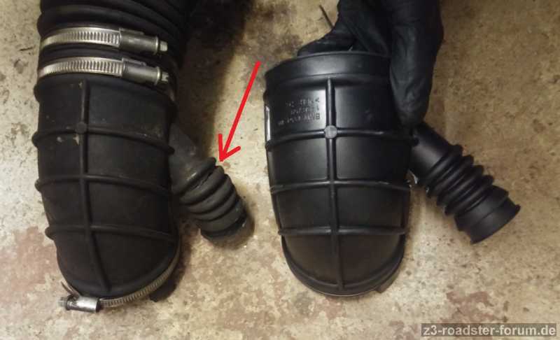

Da kann ich einen guten Tipp für zuhause geben, wenn man für sein Auto dazu bereit ist, kann man sich sehr gut eine e-Zigarette oder elektrische Wasserpfeife zu Hilfe nehmen oder zumindest jemanden, der so etwas raucht. Bei laufenden Motor in einem abgedunkeltem Raum oder bei Nacht Rauch zu den üblichen "Gefahrstellen" pusten. Mit ner Taschenlampe sieht man an den undichten Stellen wunderbar die Verwirbelungen. Ich hab gestern direkt meinen Ansaugtrakt inspiziert. Die Gummischläuche waren in der Tat sehr kaputt und löchrig. Der Vorbesitzer hatte sie anscheinend auch etwas unprofessionell daran herumgeflickt... Hab jetzt neue Schläuche bestellt. Ich werde in dem Zug auch gleich mein Thermostat tauschen.

So ich habe meine Ansaugen überholt, war in der Tat völlig kaputt am Faltenbalg. Hab die Chance ergriffen und glich noch den defekten Thermostat getauscht. Der Thermostat läuft auch wie ne 1 aber leider leuchtet die Kontrollleuchte immer noch fröhlich vor sich hin, kann es sein, dass ich den Fehlerspeicher erst wieder zurücksetzen lassen muss? Wäre ja komisch, da die Leuchte ja ohnehin manchmal von allein wieder aus war oder?
