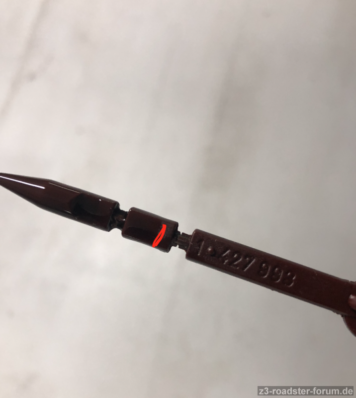

Hi,
Bei mir ging seit einigen Monaten nach längeren Fahrten (ca. 300km) beim Abstellen(!) die gelbe Öl-Warnlampe an. Wichtig, es ist eine gelbe Lampe, keine rote.
Gestern war ich wieder 300km unterwegs, nach ca. 200km ging die Lampe nun dauerhaft bist zum Abstellen an. Auch nach einem kurzen Zwischenstop war sie noch an.
Ich bin dann jetzt eben ca. 10km gefahren und habe dann den Ölstand gemessen, dieser ist ziemlich im grünen Bereich (siehe angehängtes Foto). Ich habe etwas recherchiert und bin nicht sehr verwundert, anscheinend bleibt bei langer Fahrt wirklich viel Öl im Motor hängen.
Frage: Würdet ihr nochmal 0,25l nachfüllen oder wie seht ihr das?
LG

Beitragvon ralfistmeinbruder » 11.10.2018 17:36
Wahrscheinlich ist der TÖNS(Thermischer Öl Niveau Sensor)defekt. Kann man optimal beim nächsten Ölwechsel tauschen.

Re: Gelbe Öllampe an obwohl Öl-Stand ok ist
Beitragvon Steinbeizzzer » 11.10.2018 17:47
Sehe ich genauso, der hat das gerne.
Beitragvon skater66 » 16.10.2018 14:43
Prüfe ob dein Ölfiltergehäuse nach dem abstellen des Motors leer läuft.
Sehr oft ist das Rückschlagventil im Ölfiltergehäuse defekt, dann läuft das ganze Öl direkt zurück in die Ölwanne und man bekommt am Ölmessstab immer einen guten halben Liter zuviel angezeigt.
Da hilft dann auch ein Tausch des Ölstandsensors nicht.
Fülle mal sicherheitshalber das Öl bis max. auf
Beitragvon Transistor » 17.10.2018 22:39
skater66 hat geschrieben:Prüfe ob dein Ölfiltergehäuse nach dem abstellen des Motors leer läuft.
Andreas
Wie prüft man das denn am einfachsten? Aufschrauben macht ja wenig Sinn?
Kann man das Rückschlagventil einzeln tauschen?
Beitragvon skater66 » 22.10.2018 15:45
Am einfachsten ist es das Ölfiltergehäuse mal aufzuschrauben wenn er kalt ist, dann schnell aufmachen und schauen ob man noch Öl nach unten ablaufen sieht. Ist das Gehäuse schon leer ist das Ventil sicher defekt.
Von BMW gibt es das Ventil nicht einzeln, ein Russe verkauft aber einen perfekten Nachbau bei welchem das blöde Kunststoffteil durch eine Kugel ersetzt wird.
Andreas
