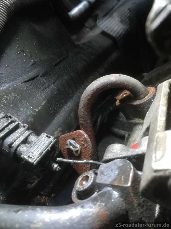

Guten Abend in die Runde,eine Frage mal,da ist ein Kabel ab,kommt vom Klimakompressor ? muss dieses wieder angeklemmt werden ? Bewege einen Z3 1,8 Bj.6/99 dieses Kabel ist sehr wahrscheinlich seit dem Autokauf seit 4 Jahren durchtrennt.Danke im vorraus :D

Hab mich noch nie näher mit dem Kompressor beschäftigt, aber ist das vielleicht das Schaltleitung von der Magnetkupplung? Masse könnte ja über den Motor laufen. Daher hätte ich jetzt unterstellt, dass das vielleicht gar kein Schaden ist, sondern so sein soll.

Hallo, das ist definitiv, wie schon von Sebastian vermutet, das Steuerkabel der Magnetkupplung. Ist es durchtrennt, dürfte die Klimaanlage eigentlich nicht funktionieren, da die Magnetkupplung nicht einrastet und der Kompressor somit keine Kühlleistung erbringt. Funktioniert die KA denn?

Hallo zusammen,erstmal besten Dank an alle,die mir geantwortet haben.Ich hatte ein defektes Kühlwasser Thermostat ausgewechselt und dabei dieses defekte Kabel gesehen. Nein,ich benutze die Klimaanlage nicht,weil dort aus einen defekten Alurohr Kühlmittel entweicht ist.Werde mir dieses neu bestellen und dann austauschen und danach das defekte Kabel wieder anklemmen.Wünsche allen hier stets gute und sichere Fahrt,Gruß Zetti 1959 :)
