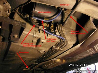

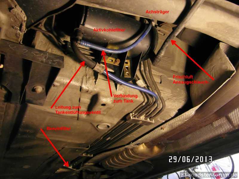

Hallo Zusammen,
Ich habe eine außergewöhnliche Frage. Kann mir jemand sagen, wie der Aktivkohlefilter hinten links an der Karosserie vor der Hinterachse befestigt ist bzw. hat vielleicht sogar jmd die Möglichkeit ein Foto zu erstellen?
Nach Komplettzerlegung und Neulackierung bekomme ich das nicht mehr zusammen. Gibt es da einen speziellen Halter oder sowas? Im ETK sehe ich nichts dazu...
Danke & Gruß
Simon

Hilft das weiter?

Das hilft sowas von weiter, VIELEN DANK! :D
Gruß Simon
