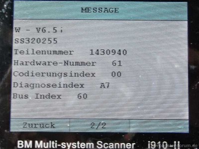

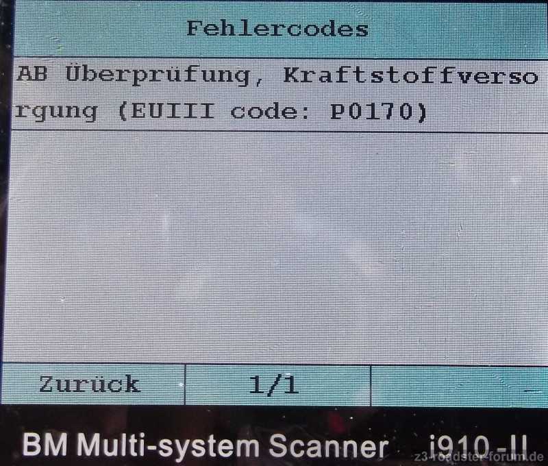

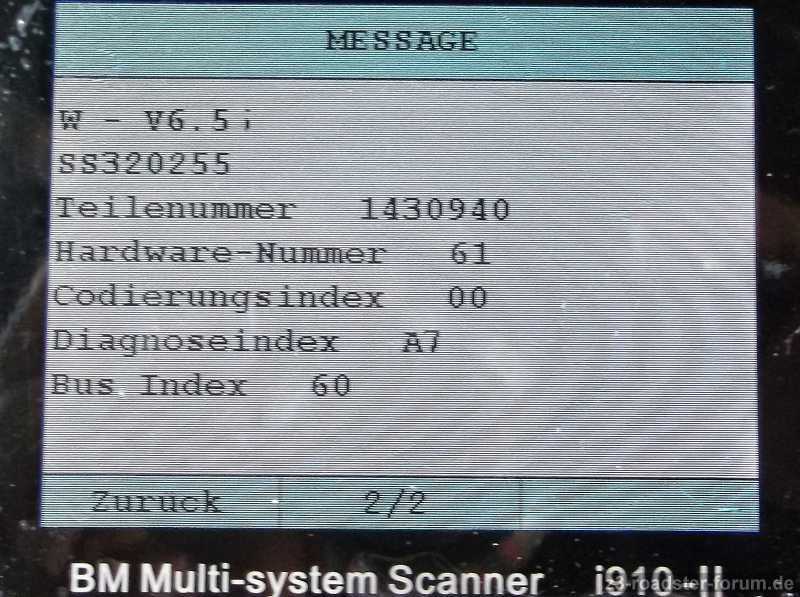

Fehler mit Icarsoft ausgelesen, die Schläuche, Luftmengenmesser demontiert, wieder montiert.
Fehler gelöscht und gut wars für 2Wochen bzw. 400km.
Jetzt wieder gleicher Fehler und Meldung.
Die Teilenummer zeigt an, dass es das Motorsteuergerät wäre.
Ist für mich nicht Logisch! Wäre dann der Fehler nicht Permanent?

Ich hatte auch mal temporär den Fehler 171 "Kraftstoffversorgung" auf dem Icarsoft II. Nach dem Wechsel des LMM (Bosch) war er weg....
Laut Recherge im Internet waren die meist genannten Ursachen für einen solchen Fehler:
LMM
Lamdasonde vor oder nach Kat
Regelventil Motorentlüftung
Undichte Stelle/Falschluft
Vielleicht hilft dir dies etwas weiter.....Nach zu lesen hier: Warnleuchte Motorsteuerung

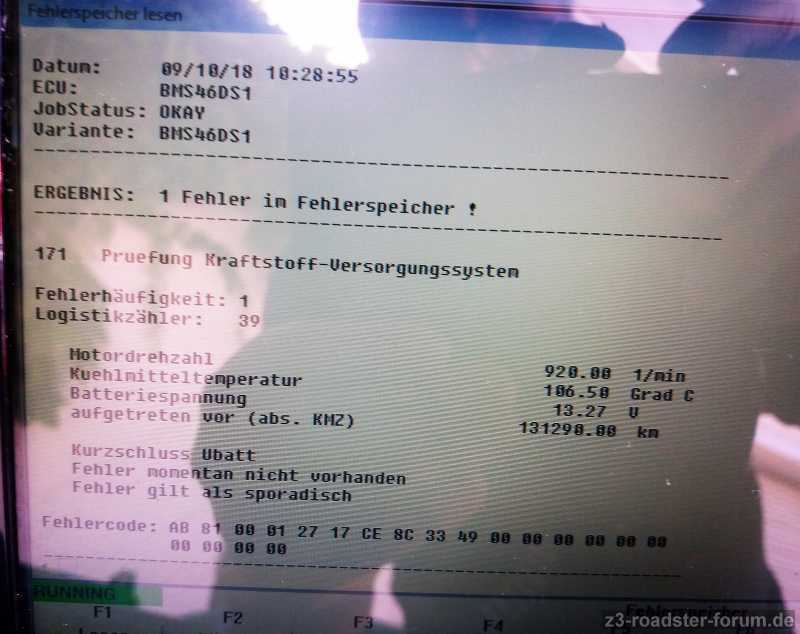

Beitragvon rcesi » 10.09.2018 13:21
Nachdem ich das letzte mal noch mal alles kontrolliert und nachgezogen hatte,
habe ich den Fehlerspeicher wieder gelöscht.
Seitdem ist die Motorkontrollleuchte aus
Habe das Heute noch mal mit I....a ausgelesen
Im Fehlerspeicher befindet sich folgende Meldung:

Beitragvon skater66 » 11.10.2018 07:46
Fehler aufgetreten vor 131000 km :shock: :shock: der ist ja schon alt.....

Beitragvon rcesi » 11.10.2018 08:16
Bei Sporadischen Fehlern ist es so eine Sache, Fehler tritt auf,
Fehlersuche und Versuch zu beheben. Habe dann Fehlerspeicher
gelöscht. Als der Fehler wieder auftrat hatte ich I....a gekauft
und ausgelesen. Jetzt ist ein neuer Luftmengenmesser eingebaut,
Fehler gelöscht und ich warte ob er wieder kommt oder nicht.
LG rcesi

Beitragvon Z3bastian » 11.10.2018 08:45
Ist bekannt man der Wagen das letzte Mal mit BMW Software ausgelesen wurde? Vielleicht hat das iCarsoft Ding einfach nie den Speicher vollständig gelöscht. Wobei das logisch betrachtet wenig Sinn machen würde, wenn dein angegebener km Stand auch nur halbwegs stimmt. Wenigstens die ersten Jahre sollte er ja noch ab und zu mal eine BMW Werkstatt gesehen haben, oder nicht?
Würde auch einfach mal abwarten. Jetzt hast du ja zumindest richtiges Diagnosewerkzeug. :)
