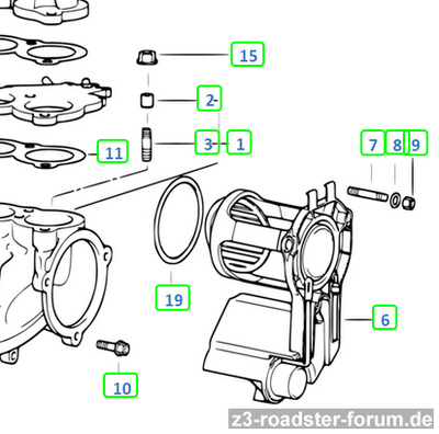

Beitragvon Fahrspass73 » 30.01.2023 12:41
Hallo! Weiß jemand von euch ob DISA auch im 4 Zylinder 1,9 L /140 Ps verbaut ist?
Danke im Voraus

Re: Motor rasselt im Leerlauf
Beitragvon Wolfwalk » 30.01.2023 14:58
Fahrspass73 hat geschrieben:Hallo! Weiß jemand von euch ob DISA auch im 4 Zylinder 1,9 L /140 Ps verbaut ist?
Danke im Voraus
Jupp. Teilenummer: 11 61 1 438 404
