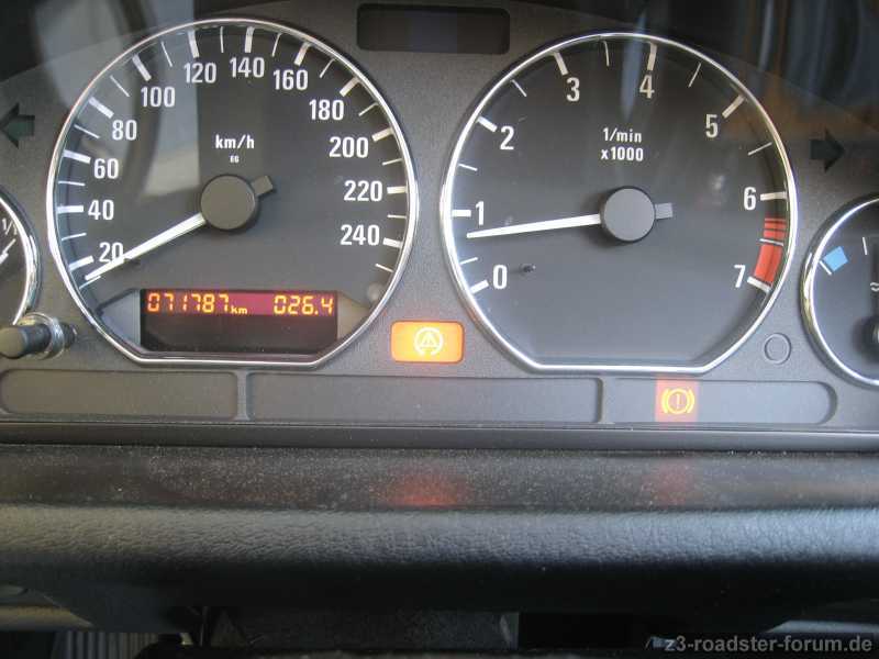

Hallo Gemeinde,
ich muss im Mai zum TÜV und habe folgendes Problem.
Die Kontrollleuchte DSC und die Kotrollleuchte Bremshydraulik brennen manchmal dauerhaft. Die beiden Lampen gehen während der Fahrt sporadisch an und bleiben es. Bei einem Motorneustart kann es sein, dass sie aus sind und auch bleiben oder sie gehen im Laufe der Fahrt wieder an. Oft bleibt der Fehler aber auch beim Neustart erhalten.
Die Werkstatt hat den Fehler ausgelesen, (ich weiß der Code leider nicht) und meinte, wenn der Fehler öfter auftritt, muss das Steuergerät neu. (Welches, wo?)
Nun habe ich hier im Forum gelesen, dass es oft die Lötstellen sind und man das evtl. nachlöten kann.
Frage/Bitte:
Hat das jemand in der Nähe von München schon mal gemacht und hat Zeit und Lust es bei meinem Z3 zu probieren?
Ich bin in dieser Hinsicht eher unbeholfen und keine große Hilfe, zeige mich aber gerne erkenntlich. Ich trau mich da auch nicht ran.
Wenn jemand helfen kann, bitte melden :D
