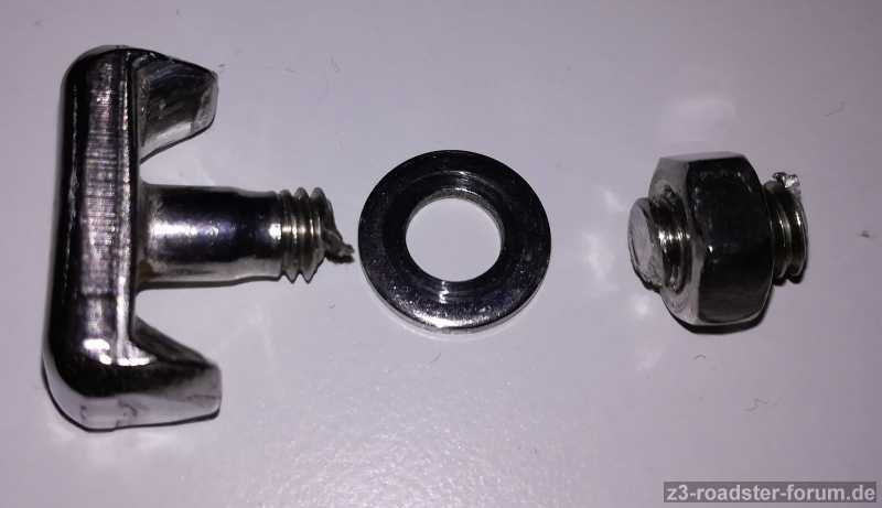

Bei meinem Zetti war heute Inbetriebnahme nach Winterschlaf.
Beim Batterie anklemmen ist aber leider meine Polklemme gebrochen, bzw. vielmehr der Klemmbolzen M6 mit Mutter SW10.
Folgende Idee meinerseits: ich kaufe mir ein Massekabel und nehme den Klemmbolzen von da.
https://www.leebmann24.de/batteriekabel-minus-z3-65128401356.html
Sind zwar >20EUR, aber sonst kriege ich so eine Schraube nicht.
Oder hat jemand eine andere Idee?

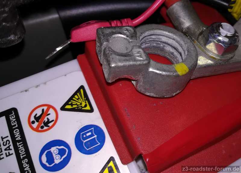

Ist mir auch passiert, habe durchgebohrt, Gewindestange mit Mutter durchgeschoben Passende Gewinde-Schraube mit Kopf geht latürnich auch, habe schnell Heute Früh ein paar Bilder gemacht, evt kann mans erkennen wie es gemeint ist.

Gute Idee. Hätte ich auch drauf kommen können :)
Werde versuche das ebenso zu machen.
