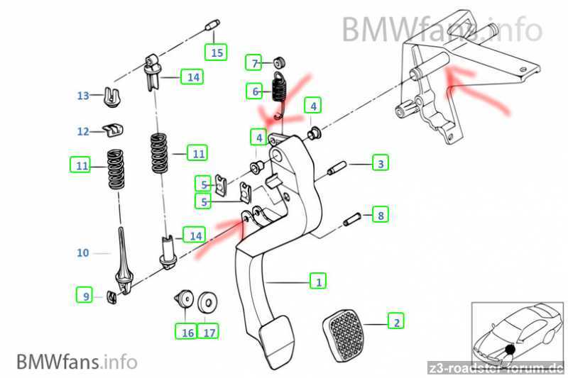

Als ich ihn in der letzten Saison gefahren bin habe ich auf ein mal ein Spiel festgestellt. Wenn der Gang eingelegt ist kann man den Schalthebel nach rechts und links ein ganzes Stück bewegen, es wurde schon geschaut ob das Gummi unten evtl. ausgeleiert ist oder fehlt, aber das passt wohl soweit. Was kann das noch sein, oder ist das sogar normal und davor nur nie so aufgefallen?
Und wie bekommt man das quietschen beim Kuppeln in den Griff? Wo muss man da ölen?

Ich würde da wo die roten Pfeile hinzeigen einen Tropfen Öl auftragen.

Werde ich machen. Danke
